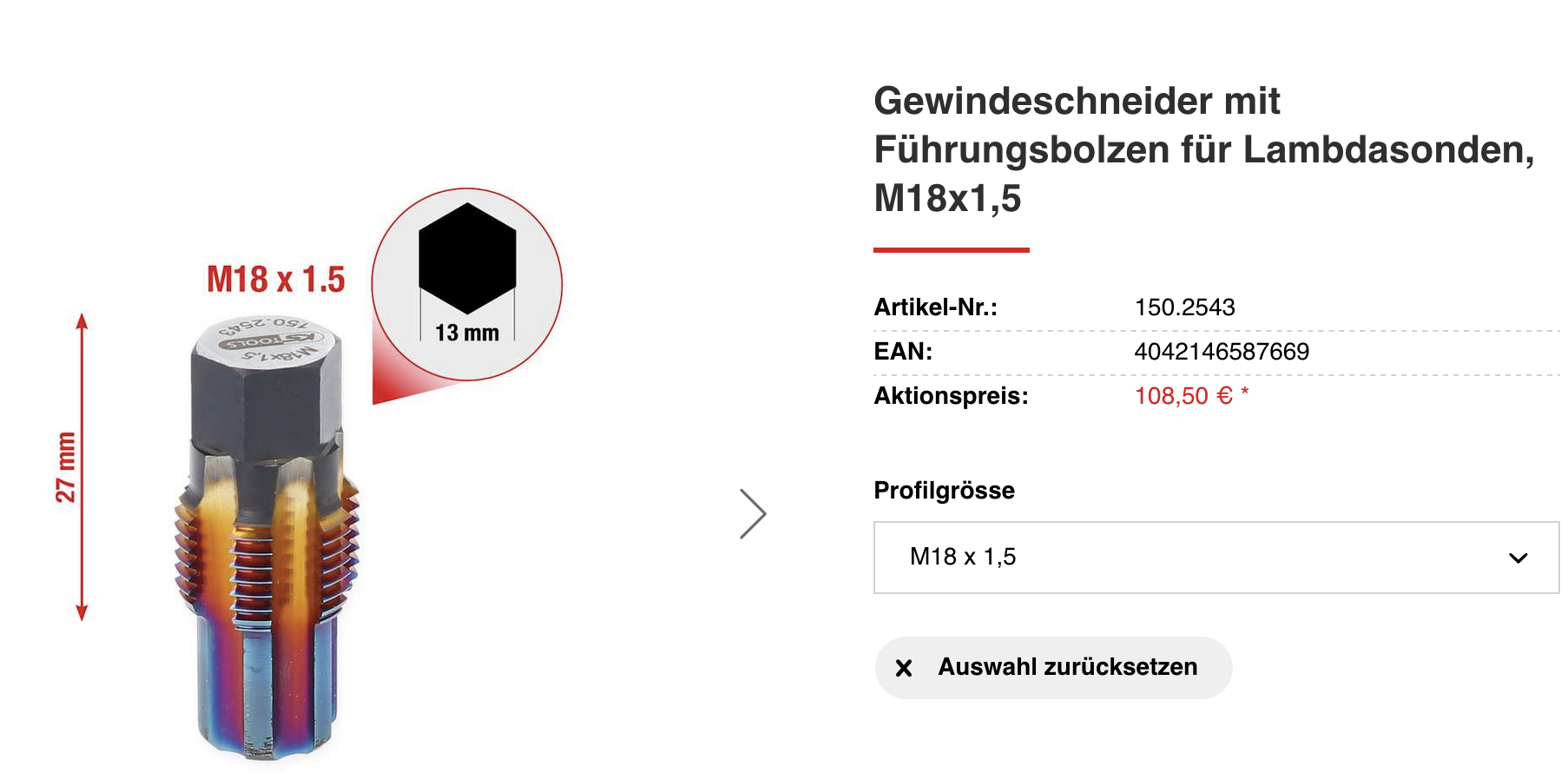

KS-Tools hat mit #150.2543 passendes Werkzeug im Sortiment, allerdings teurer als das entsprechende von Hazet.

Dann war der 2. definitiv nicht von KS-Tools. Der sieht dem von Hazet sehr ähnlich. Hazet hat diesen langen Führungsbolzen nicht, nur eher kurzen Stumpf, der aber auch genügend Führung bietet.
Der 2. bei mir war dann wohl auch eher was von BGS o.ä., was ja eher günstige China-"Qualität" ist.
Edit: Nachgeschaut. Der 2. war doch von KS-Tools, Nr. 150.2129 -> nicht zu empfehlen!
