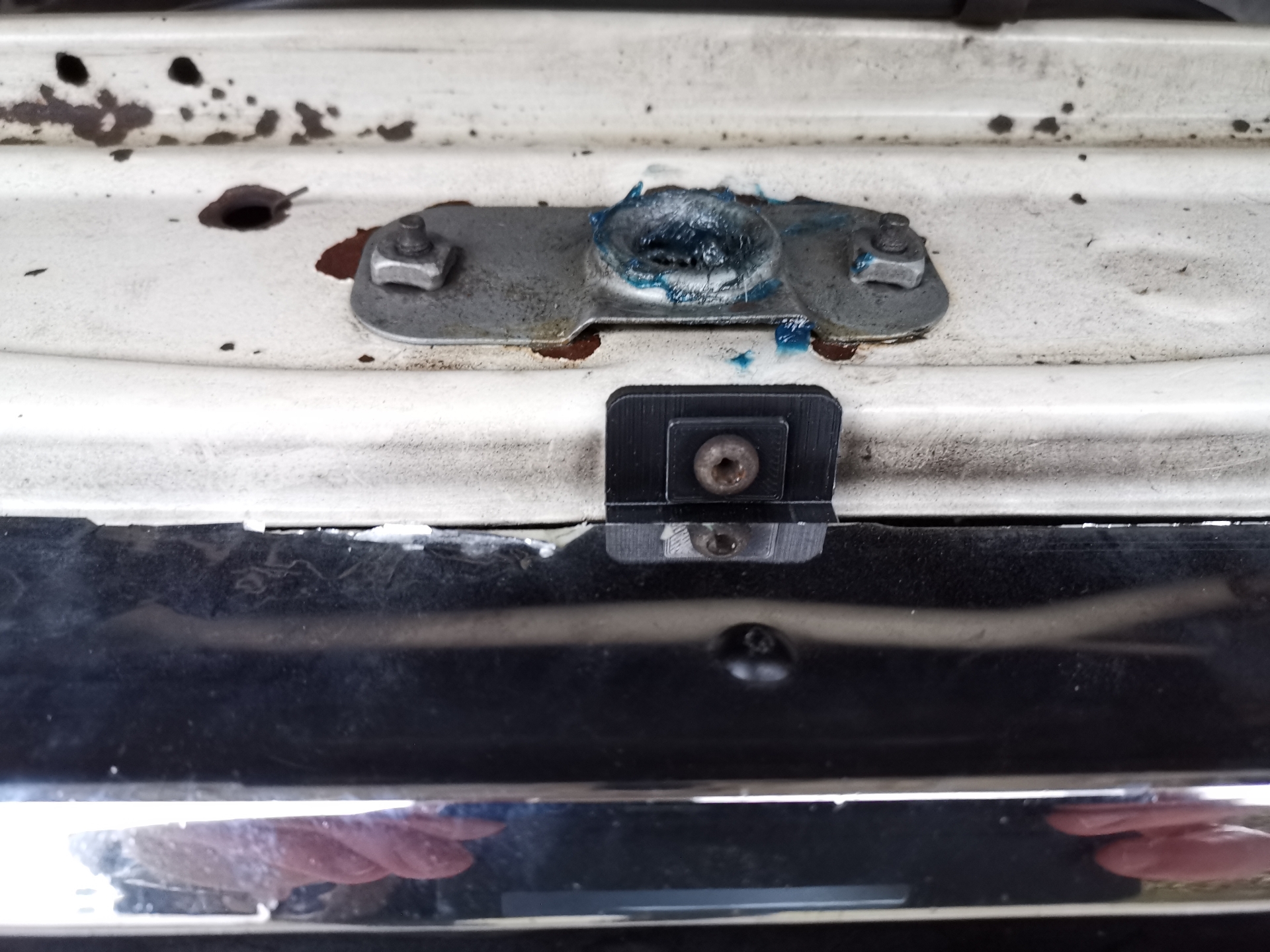

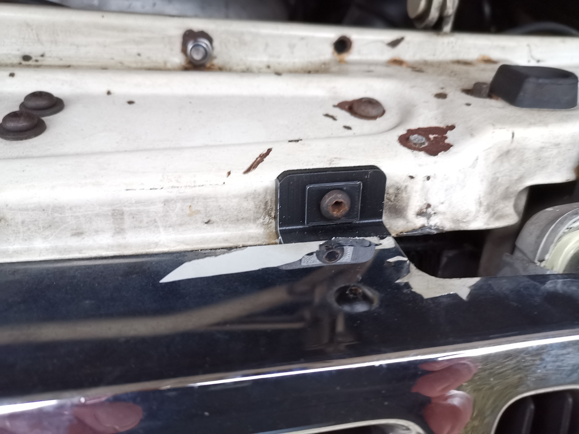

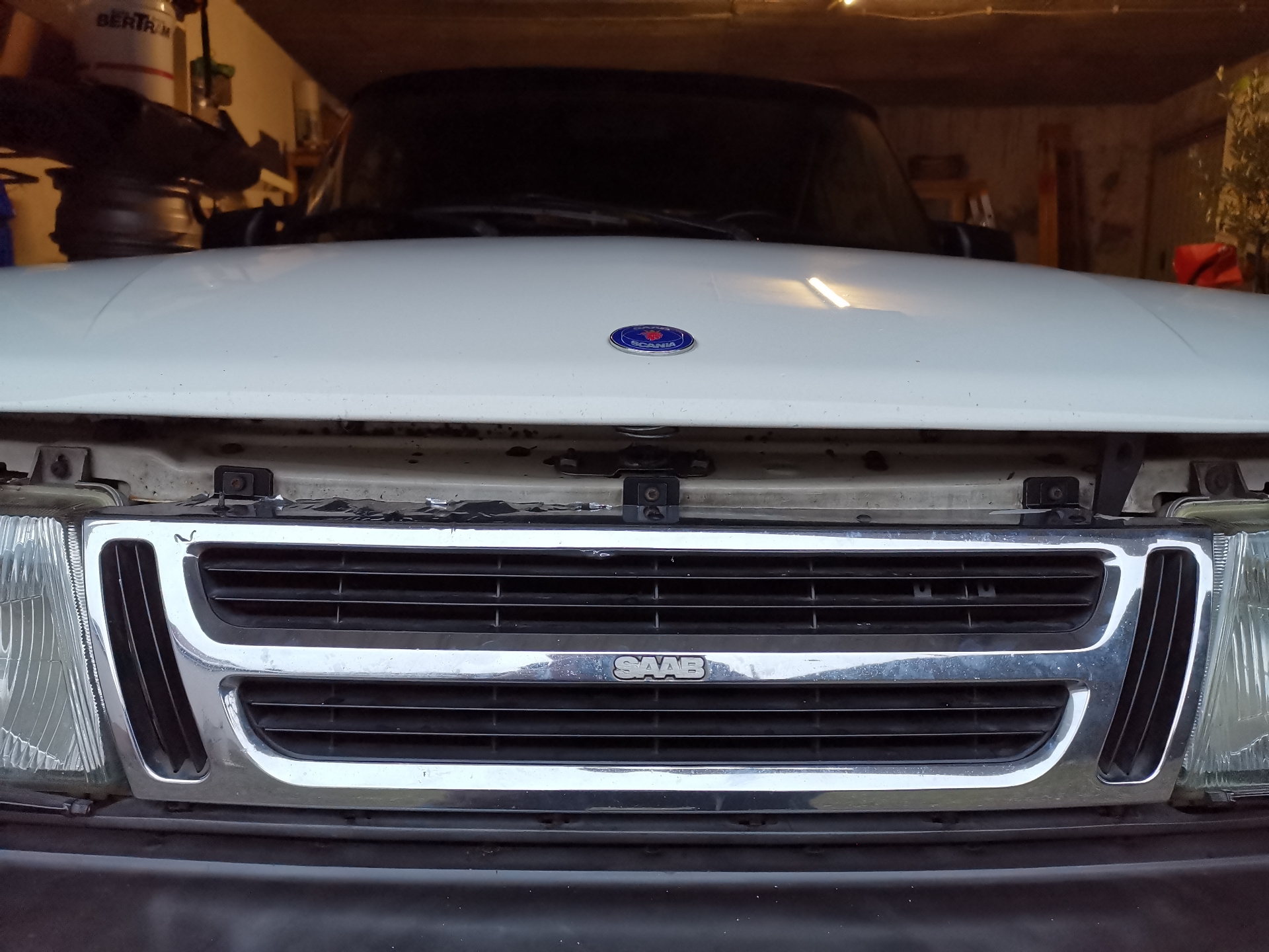

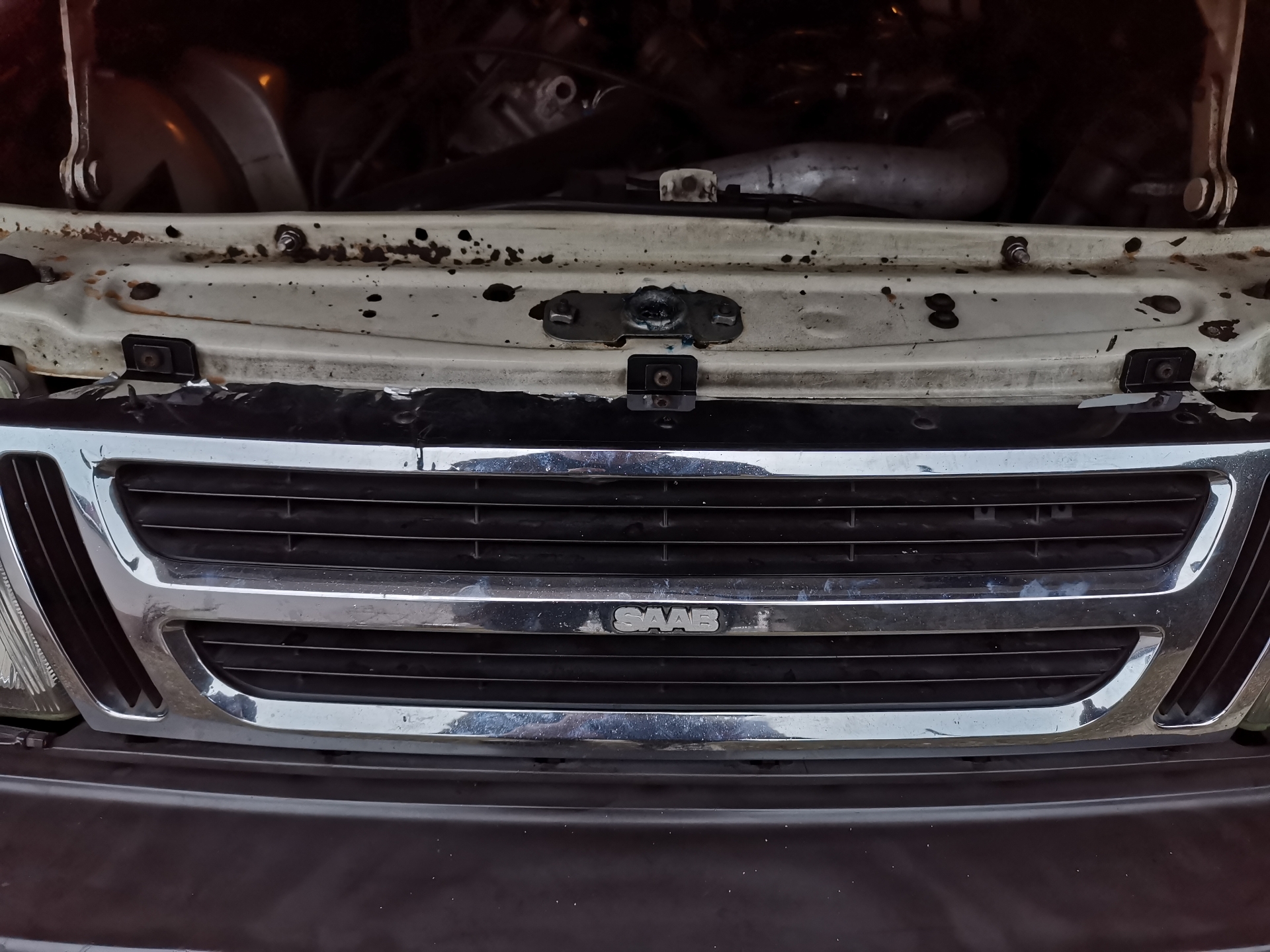

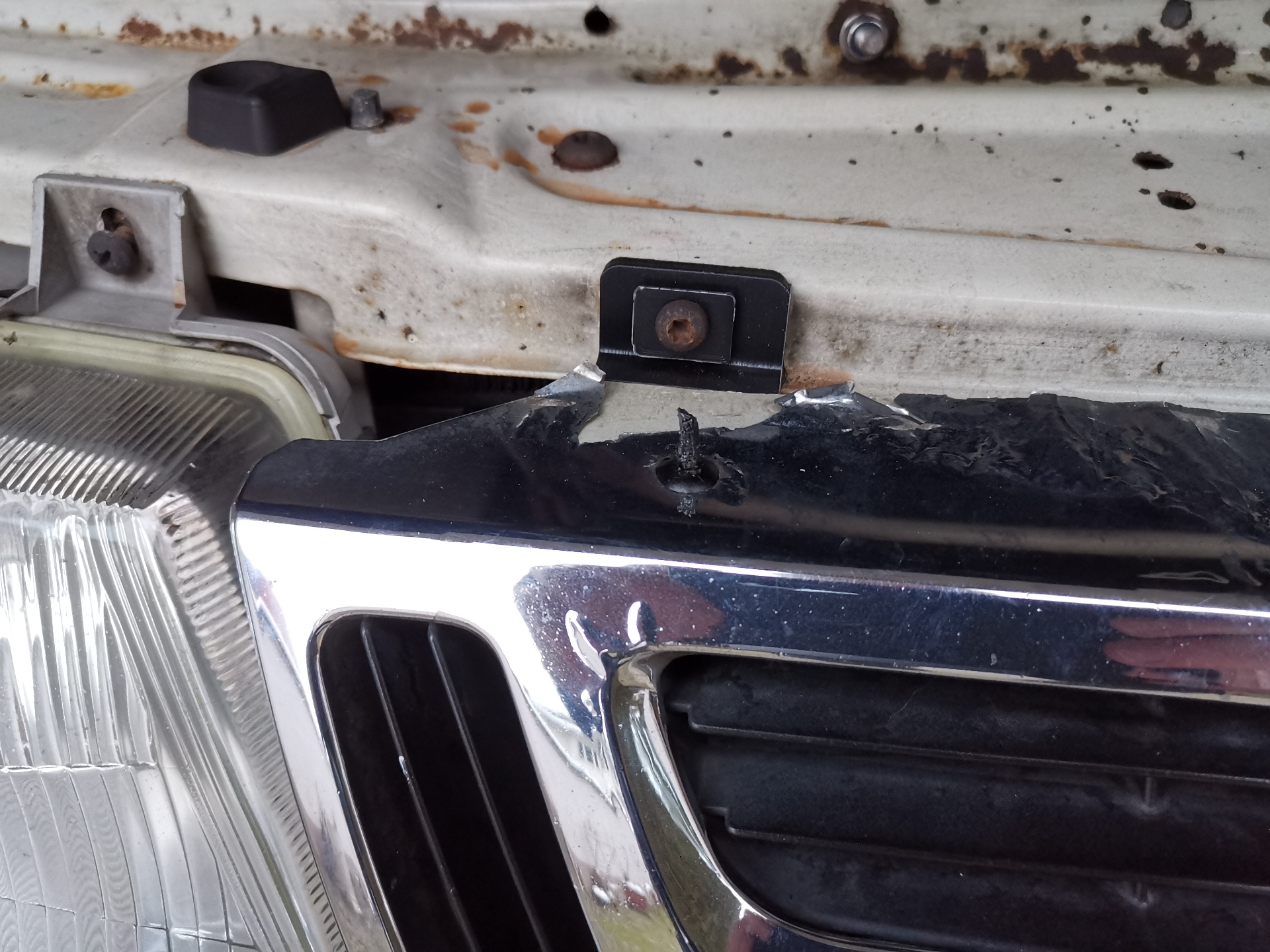

Ich habe gestern das "grille-reparatieset" von SAAB-World verwendet und mit einem Nachbarn meinen Kühlergrill soweit uns gestern möglich repariert. Das Ergebnis ist eigentlich sehr gut - lediglich der eine Halter ließ sich sehr schlecht mit dem mitgelieferten Clip an der oberen Seite des Grills befestigen! Generell ist meine Meinung, dass das Set zwar taugt - jedoch zumindest von den Clips die doppelte Anzahl mitgeliefert werden sollte. Die Gefahr ist einfach zu groß, dass beim ziemlich kraftaufwändigen Reindrücken des Stifts in den zu spreizenden Bereich der Stift umknickt und sich nicht mehr reindrücken lässt. Bis ich Ersatz für den linken Stift habe, lasse ich ihn im Kühlergrill stecken, damit der Halter so stabil wie möglich verbunden bleibt...
Bearbeitet von Neun100
Immerhin ist der Anfang schon mal geschafft.:smile:
Das stimmt - er hat jetzt da Halter, wo es keine Halter mehr gab und dort einen leicht wackeligen Halter, wo vorher noch der einzige Halter vorhanden war. Aber er hält, was man vorher nicht wirklich sagen konnte.
"Anfang" trifft es in Bezug auf den Zustand des Kühlergrill ganz gut - die Chrombeschichtung sieht von oben betrachtet ziemlich wüst aus...Aber, ob man darauf bezogen bei diesem Grill noch was machen kann, bezweifele ich eher!

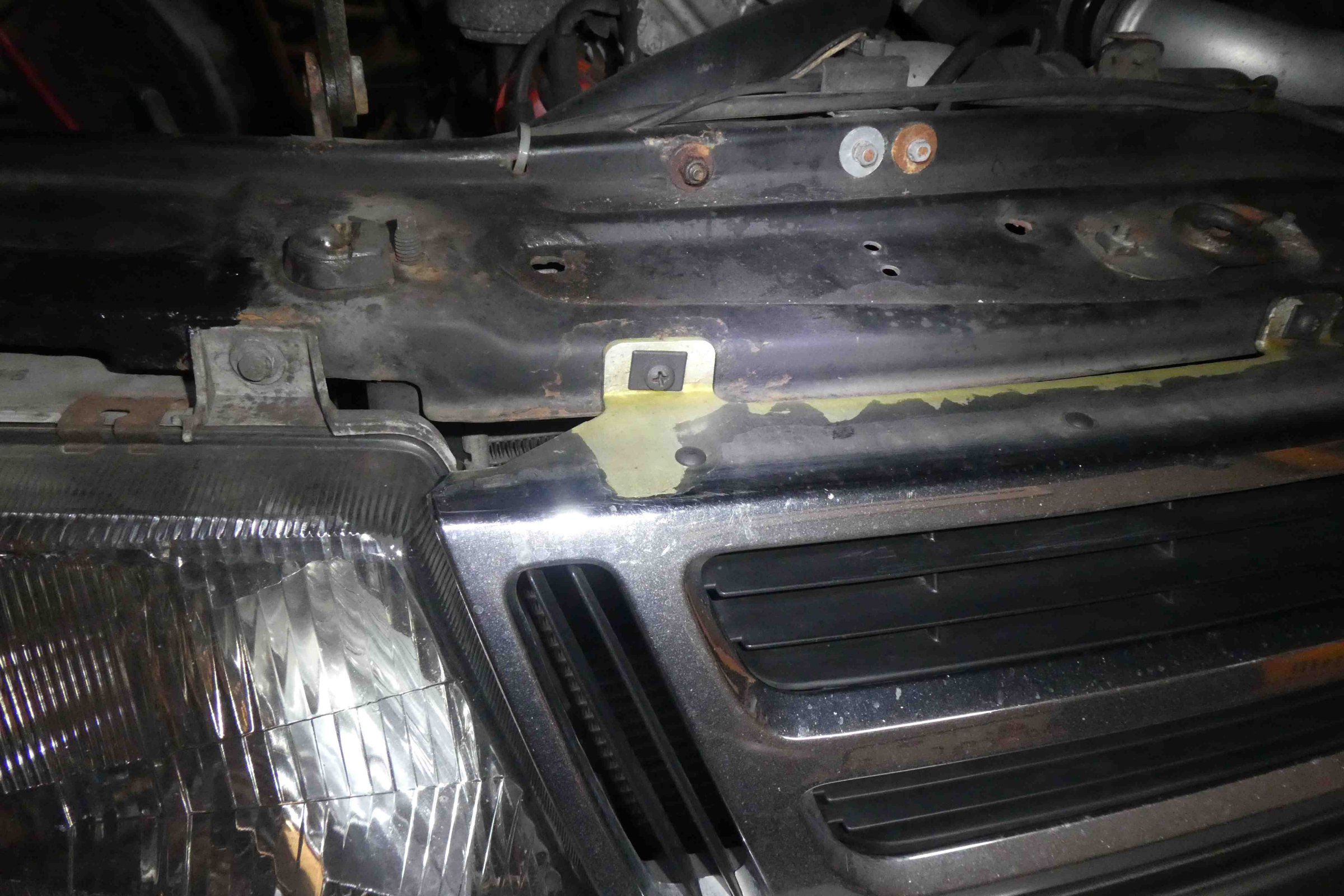

Die abgeplatzte Chromschicht „bis ins Gesunde“ entfernen und mit Harz bis über die Kante auffüllen.
Das wäre was für den nicht sichtbaren Bereich.
Bislang hält es bei meinem das weitere Unterwandern jedenfalls auf. :dontknow:
