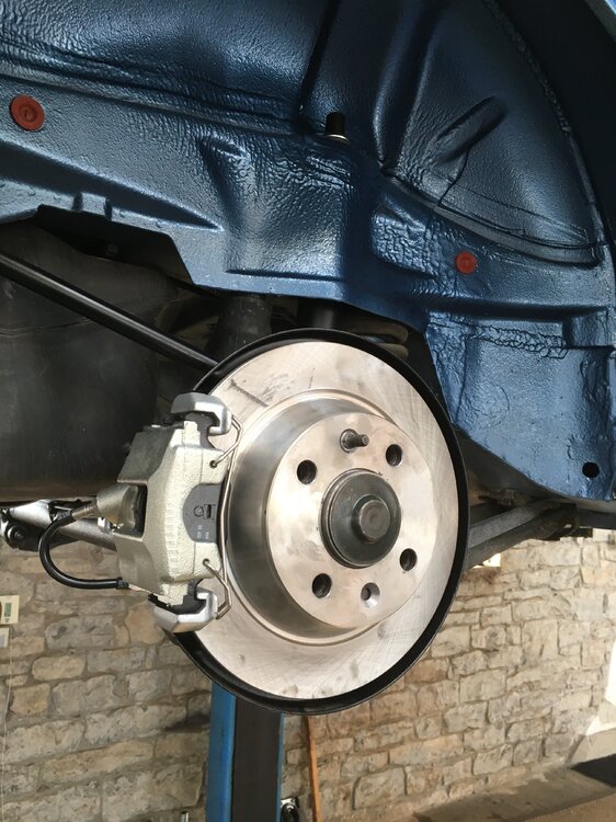

es geht grade bei uns ums Thema Lackaufbau nach Sandstrahlarbeiten.
-Entfetten (mit Bremsenreiniger oder Silikonentferner)
-Grundieren (mache ich seit Jahren mit 1K-Primer "Priomat" von Spies&Hecker)
-ggf.Steinschlagschutz (hellgrau, überlackierbar)
-Lackieren
-FludFilm NAS un/oder GEL
Sieht dann (nicht am 9-5) z.B.so aus

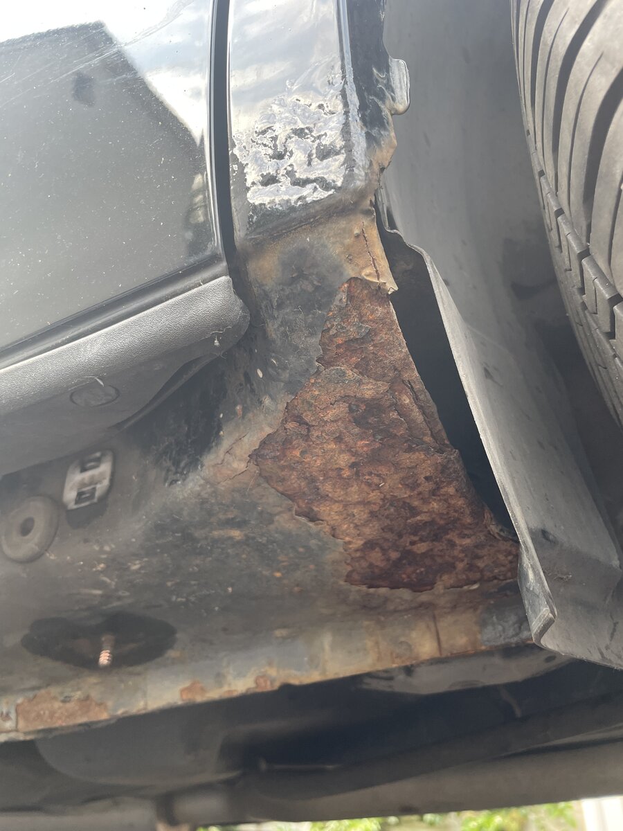

Bei mir sind die hinteren Schwellerenden auch durch. Jetzt habe ich gesehen, daß es bei Ebay Schweller als Set von einer Firma Remparta für 200 Euro gibt. Selbst wenn ich nur den hinteren Teil brauche, müßte das doch die Arbeiten des Schweißers deutlich vereinfachen, oder?
Hat das schon mal jemand probiert?
Jens
Genau das würde mich auch interessieren. Hat jemand schon Erfahrungen mit den Reparaturblechen, die auf Ebay angeboten werden, was Qualität und Passgenauigkeit betrifft?
Ich hatte voriges Jahr Reparaturbleche für meinen Voyager gekauft, die waren ganz ok, aber das waren nur gerade Bleche mit 2 Knicken/Falzen.
Für meinen 9-5 würden mich Schwellerenden/unteren Enden der Radläufe interessieren.

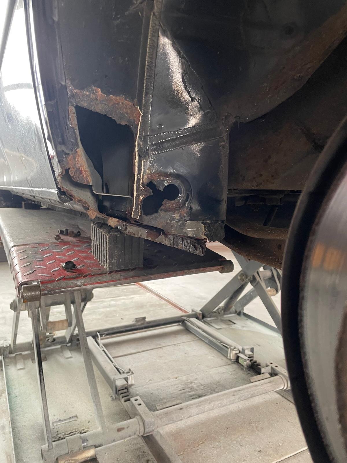

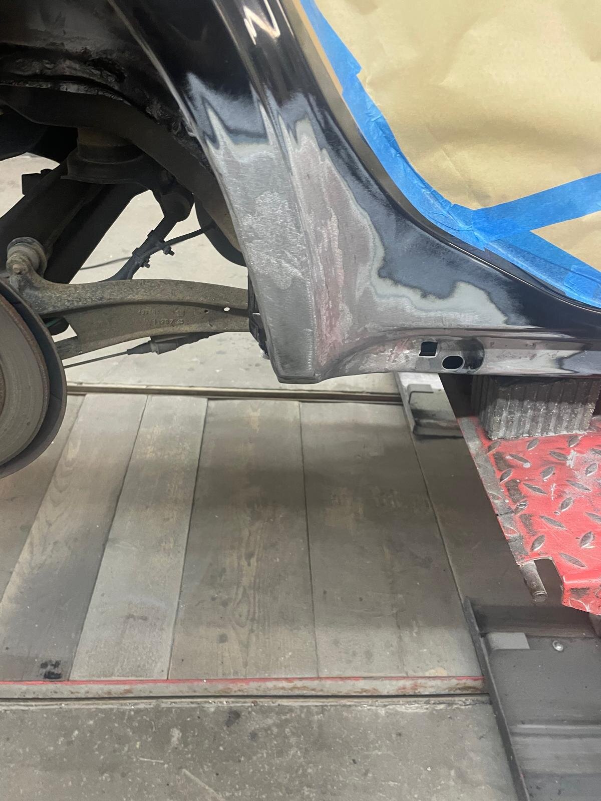

Heut mal die linke Seite eingesetzt. Da ich etwas unter Zeitdruck stand, sind leider keine Fotos entstanden.
Grundsätzlich ist die Passform nicht schlecht, allerdings ist der Übergang Radlauf zum Schweller mit größerem Radius ausgeführt bzw. sind Maße im Detail nicht perfekt.
Ohne Nacharbeit (Zinn/Spachtel) wirds nur gehen, wenn man in der Lage ist, das Blech etwas nachformen zu können

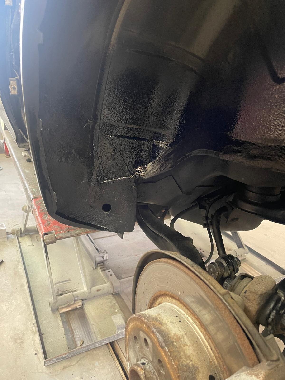

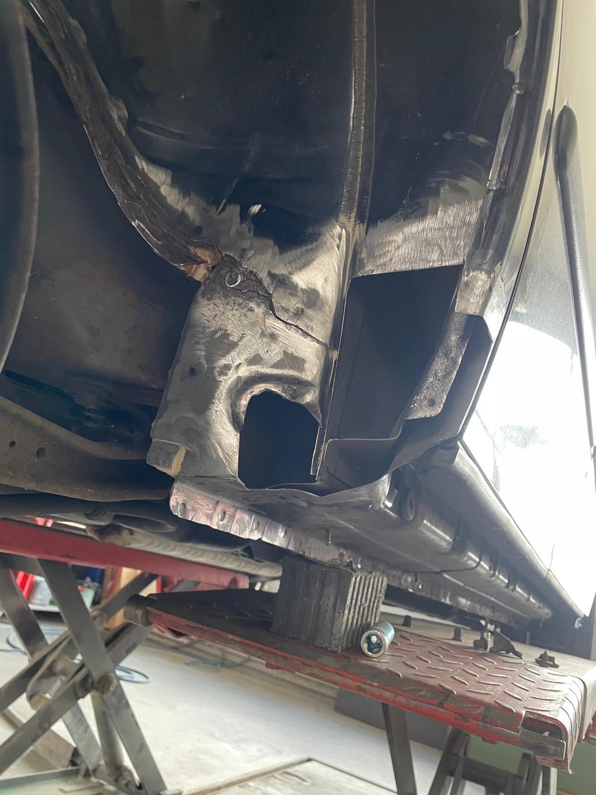

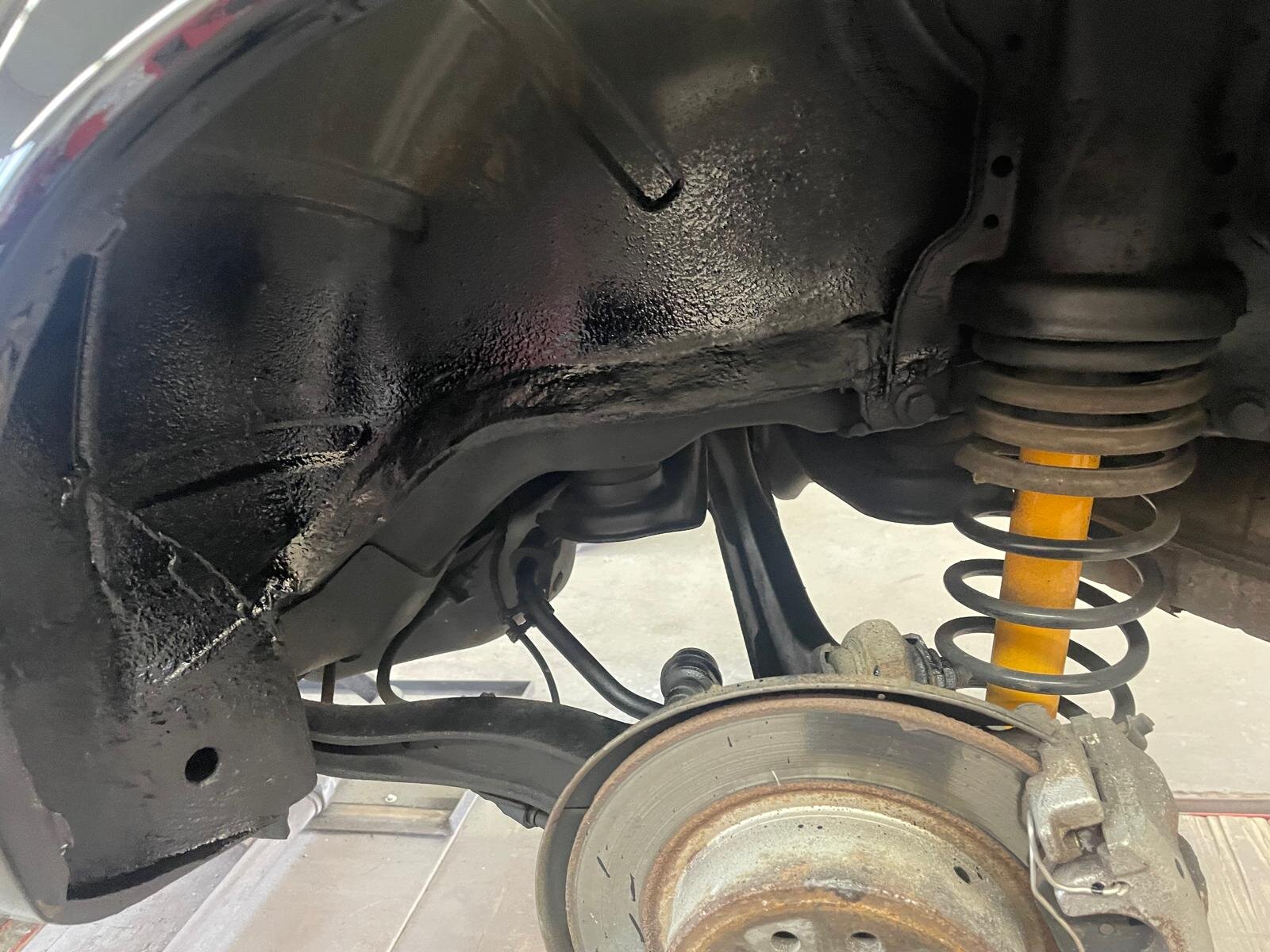

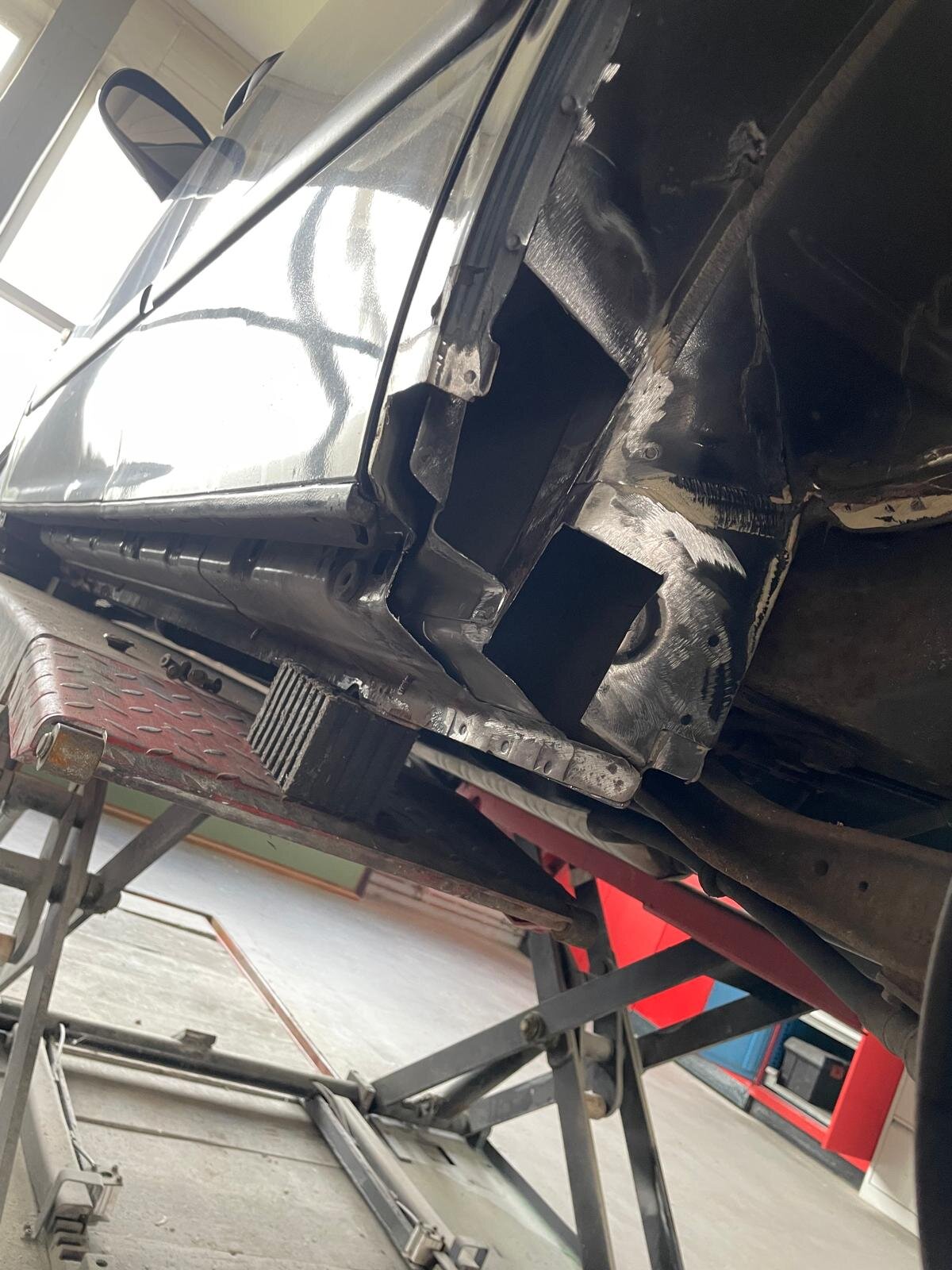

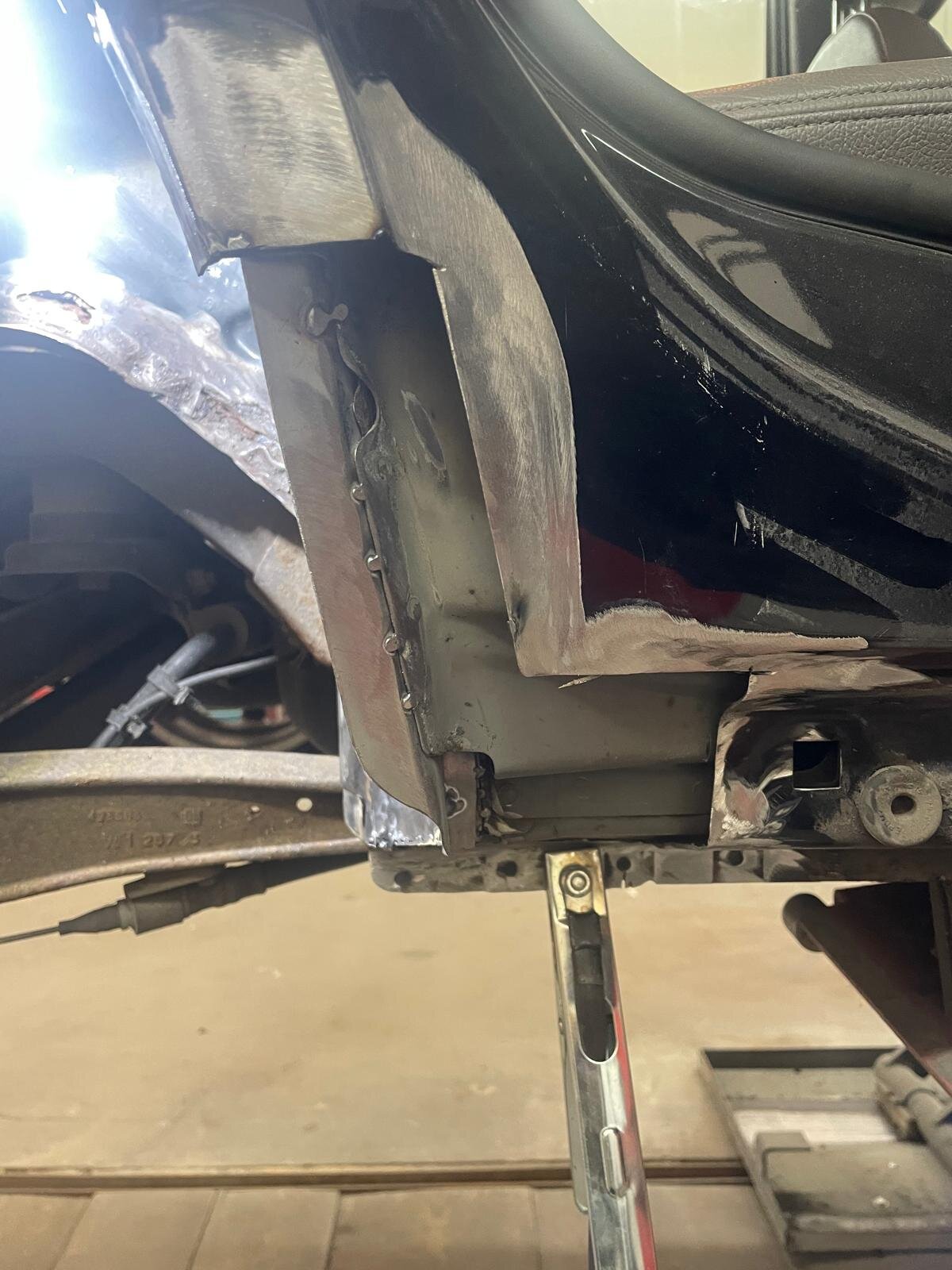

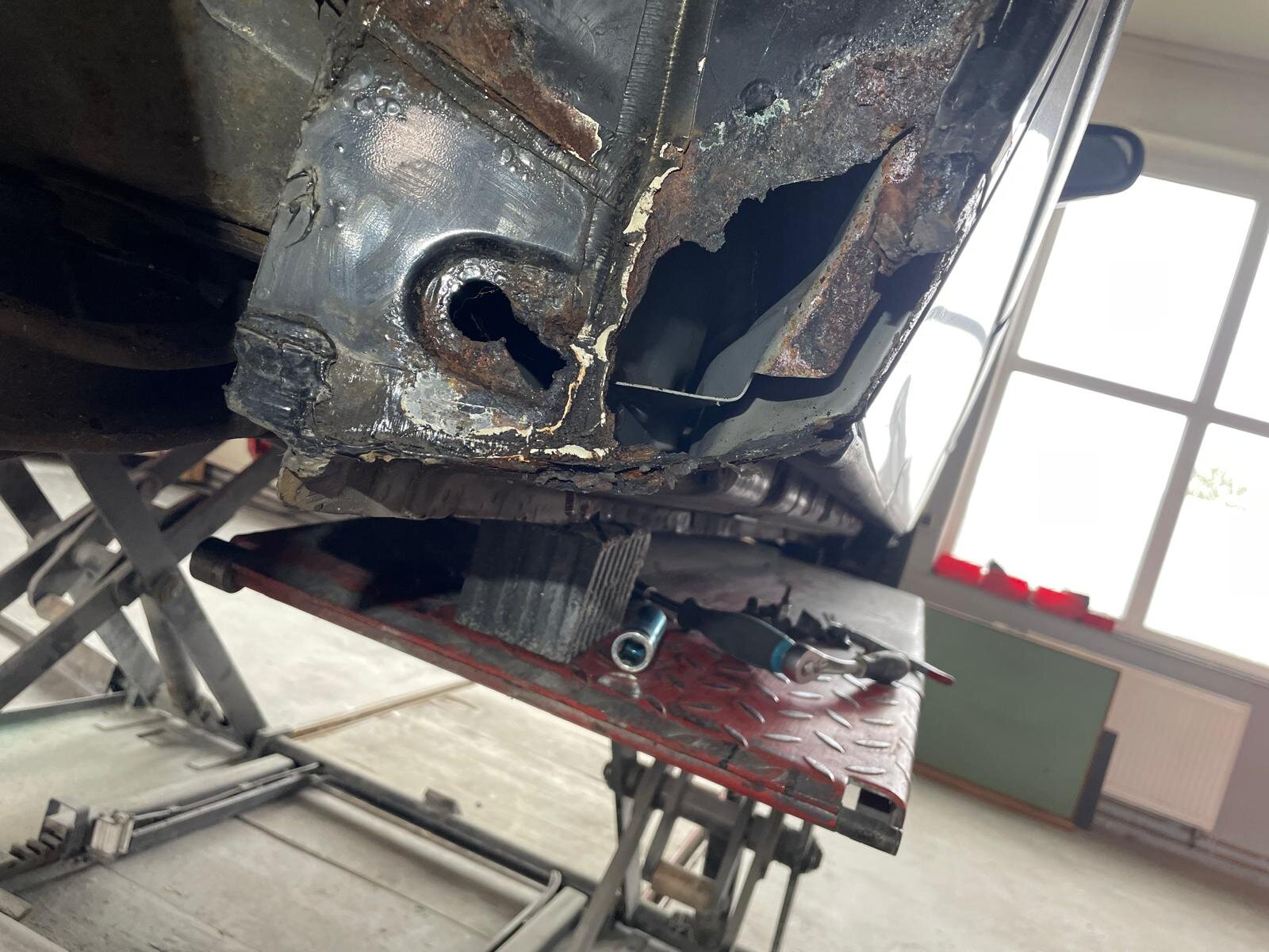

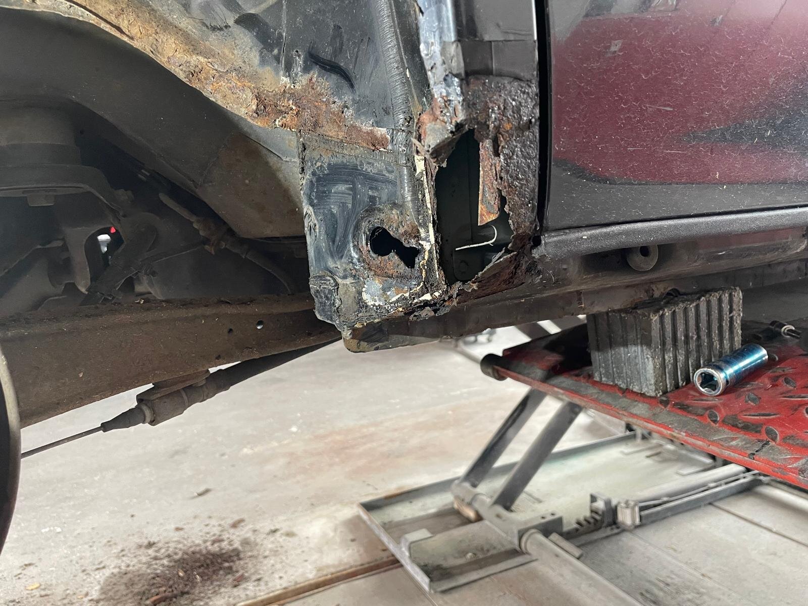

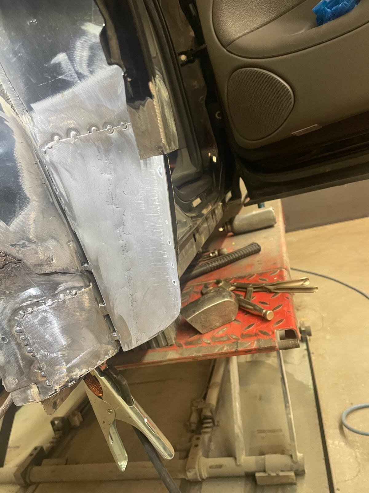

[mention=17176]aronus[/mention] das waren beide Seiten. Ich bekomme von der Werkstatt noch Bilder der Arbeitsschritte. Die haben im Moment aber Ferien

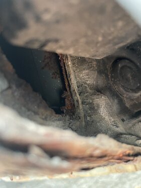

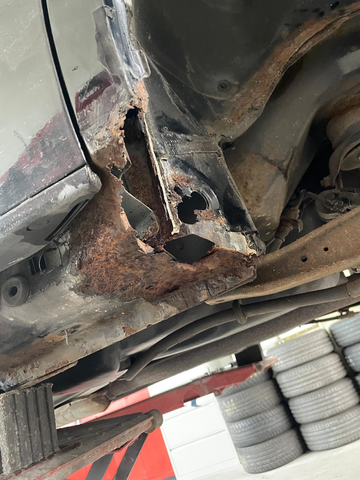

Mal wieder das Rostthema. Mein 2007er Aero wird in diesem Jahr zwar kaum gefahren, aber vor einer Woche habe ich zur Bestandsaufnahme mal den linken Schweller abgenommen: Der Bereich sieht ebenfalls richtig heftig aus, im Prinzip identisch mit dem Schadensbild von Macoldie. Rechts ist es sicher ähnlich. Ich muss also auch dringend beide Seiten angehen bzw. nach einer Möglichkeit in meiner Gegend (nördliches Hannover) suchen. Gibt es zufällig die erwähnten Fotos der Arbeitsschritte?
Viele Grüße
Matthias
Rad runter. Radhausverkleidung raus. Noch schlimmeres erwarten.
Am 29.9.2025 um 18:12, Flemming hat gesagt:
ich ahne es schon...
Ich habe den Wagen Ende letzten Jahres gekauft und wusste da schon dass in der Richtung etwas anstehen würde. Bin bloss jetzt erst dazu gekommen mal nachzuschauen wie schlimm es wirklich ist...
Hi
Entschuldige bitte meinen bissigen Kommentar. Was einen da erwartet ist nicht vorherzusagen. Ich kenne das einen 9-5, der rostet an Stellen durch, die sonst kein Problem sind und umgekehrt.
Aber es hilft nix, wenn du wissen willst woran du bist muss die Radhausschale runter. Das, was deine Bilder zeigen macht mir weniger Sorgen. Blöd wird es wenn die dickeren Bleche am Längsträger betroffen sind.
Alles gut.
Die Längsträger und die bekannt-berüchtigten Bereiche der Hinterachsaufnahmen sehen eigentlich unauffällig aus. Ich hatte den Wagen seinerzeit direkt vor dem Kauf auf einer Bühne und habe da schon gesehen dass die Schwellerenden wohl bald fällig sein werden. Nach der Überführung ging er einen Tag später mit nur geringen Mängeln durch die Hauptabnahme.
Ich kann mir aber auch vorstellen dass unter den Schalen noch Überraschungen warten.
Bearbeitet von Matt08
Bei unserem waren die Konsolen die die Stoßdämpfer aufnehmen nur noch mit maximal zwei Schrauben befestigt, der Rest war weggerostet. Beide Seiten.

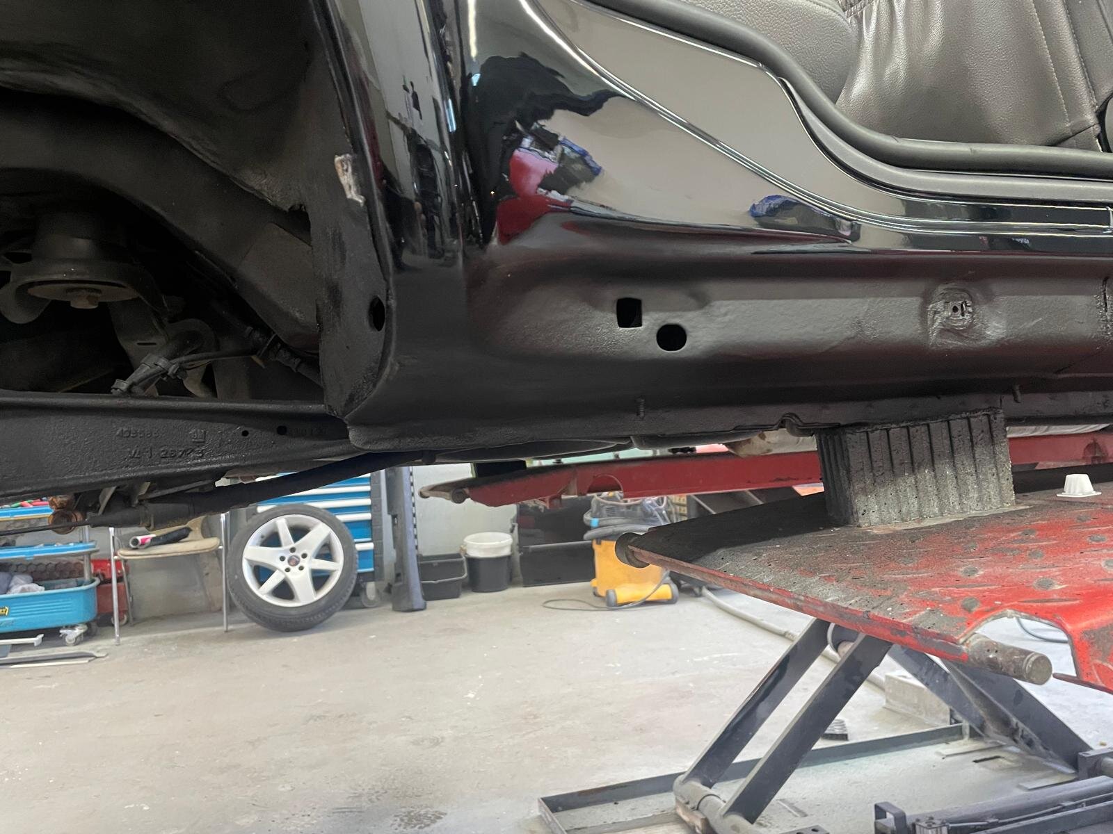

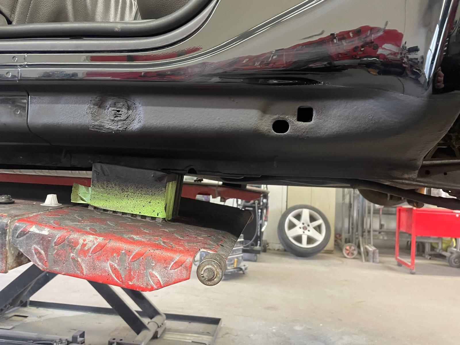

So, nun ist auch bei uns das Thema Schwellerenden erledigt.
Der Handwerker war echt günstig, sagte aber danach, daß er so einen Auftrag nie mehr annimmt.
Jens
