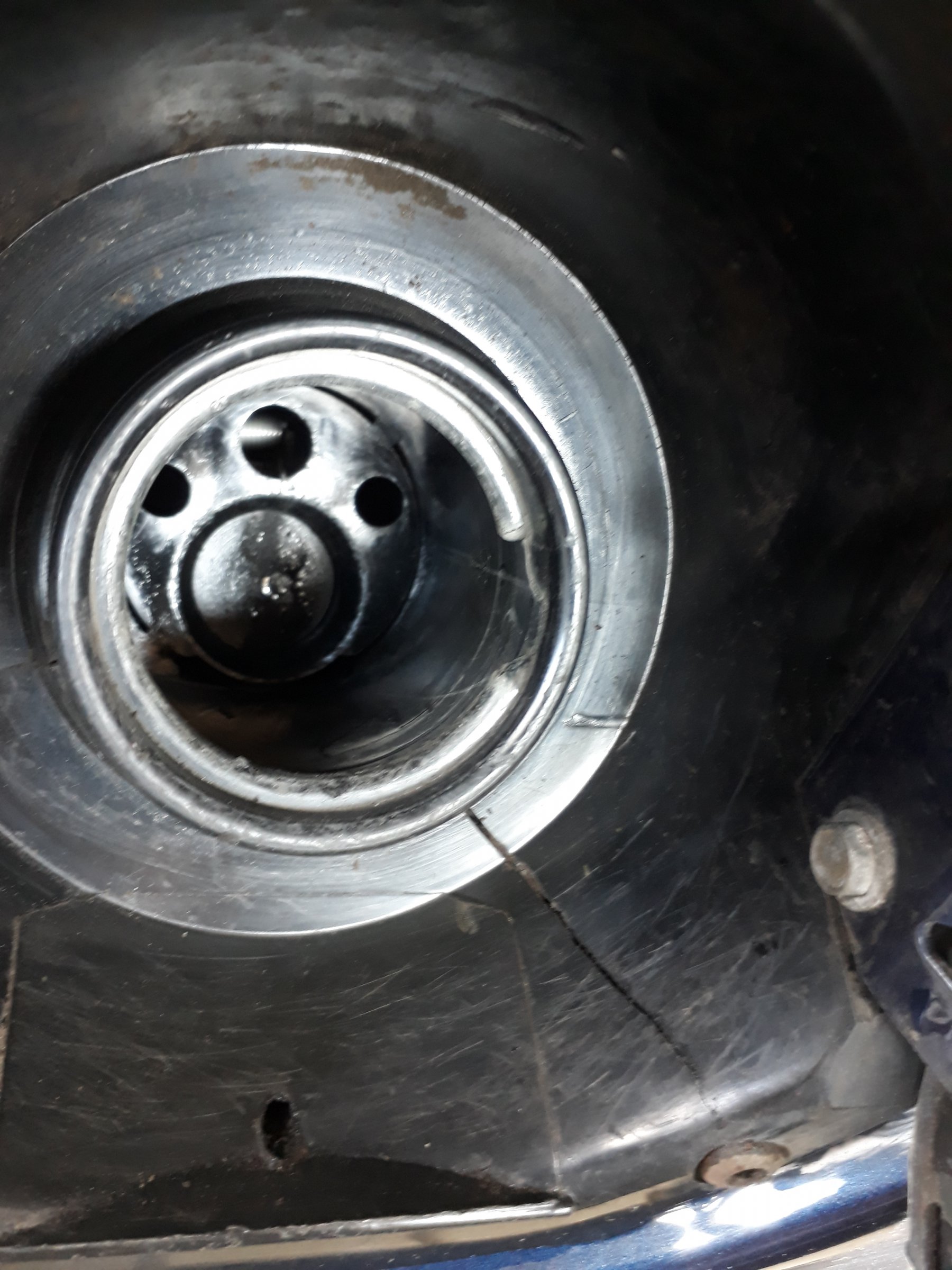

Nö, da stinkt nichts, es sei denn der 900 hat irgendwo ein Leck: ... gerissener Tankstutzen ...
Würde das möglicherweise zu Benzingeruch im Innenraum führen?
Wenn, dann allenfalls nur kurz nach dem Tanken, wenn du etwas Sprit danebengekleckert hast.
Bei meinem war der Stutzen auch gerissen, nach Sprit gerochen hat er aber nicht. Geklebt hab ich ihn nur der Wasserdichtheit wegen.

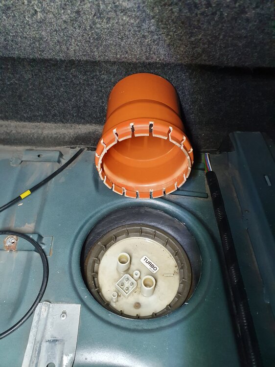

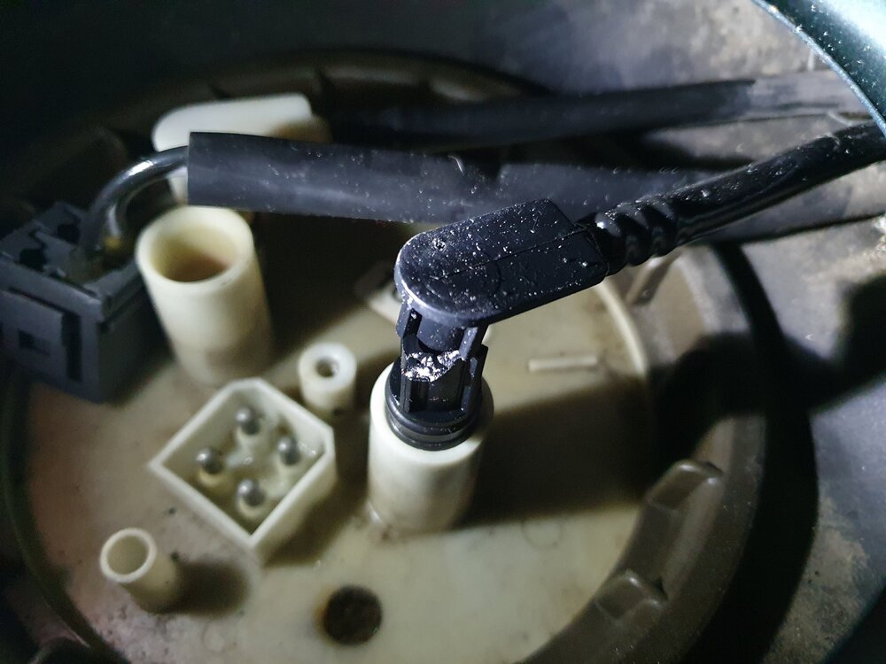

Spritgeruch im Innenraum, da war bei mir die Ursache:
zwischen Benzinpumpe und dem Gummibalg, wo diese durchgesteckt und mit einer Schraubschelle gesichert ist - da hatte sich eine dicke graue pulverige Oxidschicht am Alugehäuse der Pumpe gebildet.
Das Benzin zog da nach oben durch (wenn vollgetankt wurde...), bißchen Benzin schwappte sogar im Gummibalg.
Lösung: alles saubergemacht, Oxid entfernt, etwas Silikonfett zwischen Pumpe und Gummi, Pumpe wieder GENAU nach Bentley eingerichtet.
Jetzt stinkt nix mehr.

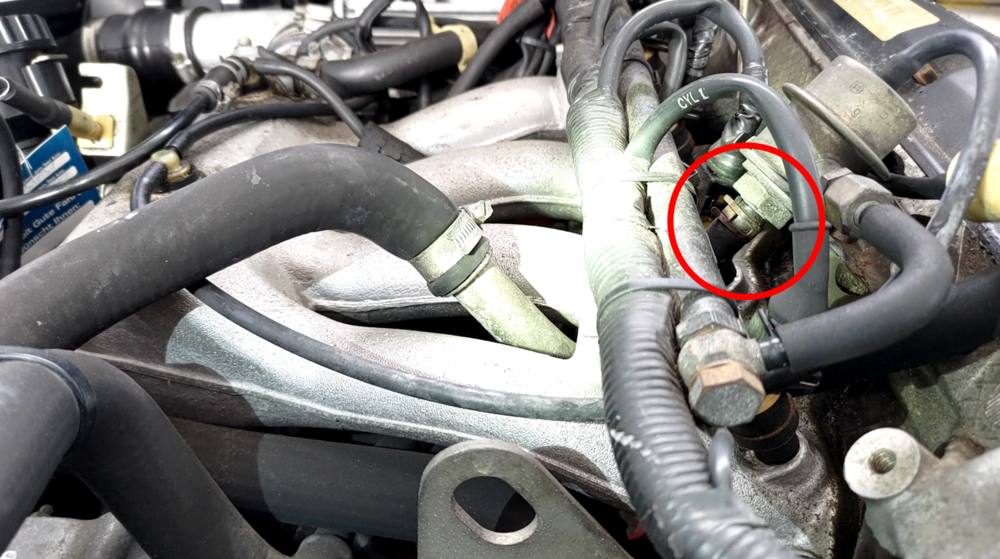

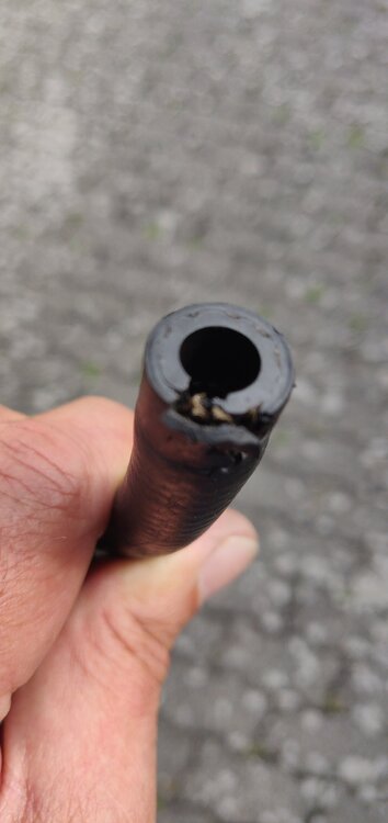

Hatte ich kürzlich auch:
Das Schlauchstück der Rücklaufleitung war am Anschluss des Benzindruckreglers rissig.
Ist das einfach zu lösen/zu besorgen? Wie aufwändig ist dieser Handgriff? Bei mir ist auch ein leichter Benzingeruch im Innenraum wahrnehmbar. Eigentlich ist hinten alles trocken, aber noch bin ich nicht fündig geworden.
Sind aktuell nach THN unterwegs, würde das gerne in Schweden noch beheben…
Ob es sich tatsächlich um den Schlauch am Benzindruckregler handelt, kannst Du einfach mit einen Blick unter die Haube feststellen.
Zur Reparatur brauchst Du dann einfach ein Stück ( 60-80 cm ? ) benzinfeste Meterware (mit Innendurchmesser 6,0 mm, falls ich mich recht erinnere)
Aber durchgegammelte Benzinfilter sind je nach Wartungshistorie :cool: auch möglich

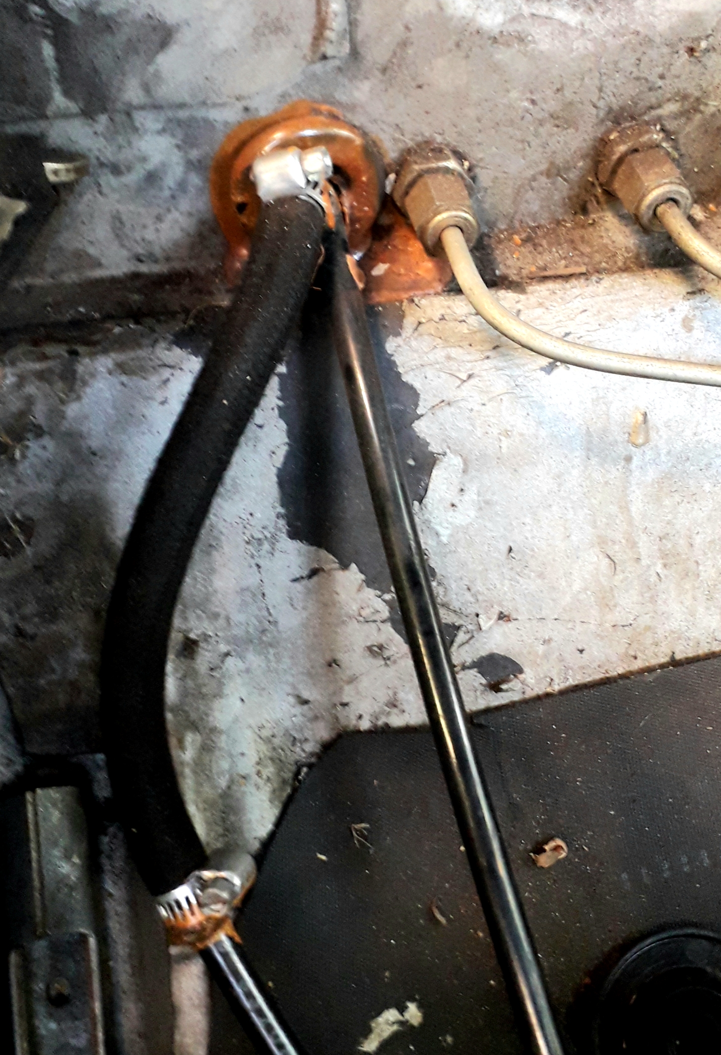

ich hänge mich mal hier ran...
Meine Frau beschwert sich immer über einen leichten Benzin"duft" im Innenraum.
Tank, Pumpe, Druckregler und Tankstutzen sind i.O.
Heute beim Polsterreinigen folgendes gefunden:
Nicht schön, sieht aber alles erst mal dicht aus.
-Wie kann man das am einfachsten vernünftig instandsetzen?
-- Neuer Schlauch von vorn bis hinten ist wohl das beste...
--Das mit Innenhülsen, neuem Gummischlauch und Schlauchschellen erneuern?
--Oder besser mit Schneidverbinder und einem Stück Kunststoff-Benzinleitung?
Noch konnte ich nicht sehen, ob es die Zu- oder Rückleitung ist...
Wie leicht bekommt man die Kunststoff-Benzinleitung mit Anwärmen auf die Stutzen geschoben, so das es auch dicht wird?
Dank &Gruß
Auf keinen Fall erwärmen! Die Polyamid-Leitungen müssen ohne Erwärmung aufgeschoben werden, sonst werden sie nicht dicht!
Meterware Polyamid-Kunststoffleitung gibt es z.B. bei Autoteile Plauen, die dazu gehörigen Anschlüsse ebenso.
