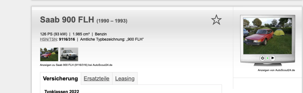

Aber etwas auf die Sprünge helfen sollest Du dem hilfsbereiten Kittelträger schon, indem Du ihm die passende HSN und TSN gemäß
http://www.hsn-tsn.de/saab.html
für Dein Auto gibst und mit ins Gutachten eintragen läßt ! Damit kannst Du Dir das oben genannte Nullen mit allen Folgen evtl. ersparen.

apropos HSN und Schlüsselnummer: Im Datenblatt steht bei mir 9116 und die 2.2. ist genullt (MY 1993)
Wenn ich die HSN-TSN-Seite aufrufe, bekomme ich zwei Möglichkeiten, einmal mit der 9116 und einmal mit der 9107. Irgendwo hie rum Forum habe ich Gelsen (finde es aber nicht mehr), dass das was mit der Übernahme von Scania zu tun hat.

ab MJ1990 HSN 9116, TSN sollte 316 sein, es gibt Werkstätten, die diesen Service übernehmen, die TSN ist dann auch nicht genullt.

HSN = 9116 ist für Dein MY richtig
Und falls Du Wert drauf legst: dann versuch jetzt einfach bei der Prüforganisation Deines Vertrauens, bei der Du die Abnahme machen läßt, die TSN = 316 eintragen zu lassen. Anhand Deines Datenblatts können/müssen die sehen, daß alle Daten denen eines Saab 900 mit der TSN 316 übereinstimmen.
