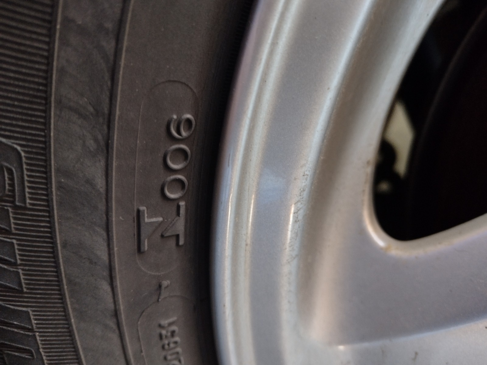

Sorry, ich stehe gerade neben mir und bin anscheinend zu blöd, eine DOT zu identifizieren.Meine Reifen sollen sehr alt sein, aber wie alt wirklich? Ich kenne die aktuellen 4stelligen und die ganz alten 3stelligen mit dem Dreieck hinter der letzten Ziffer. Meine Reifen haben so etwas eher nicht , das einzige, was in die Richtung geht, ist eine 006. Also nullte (!) Woche 1996???

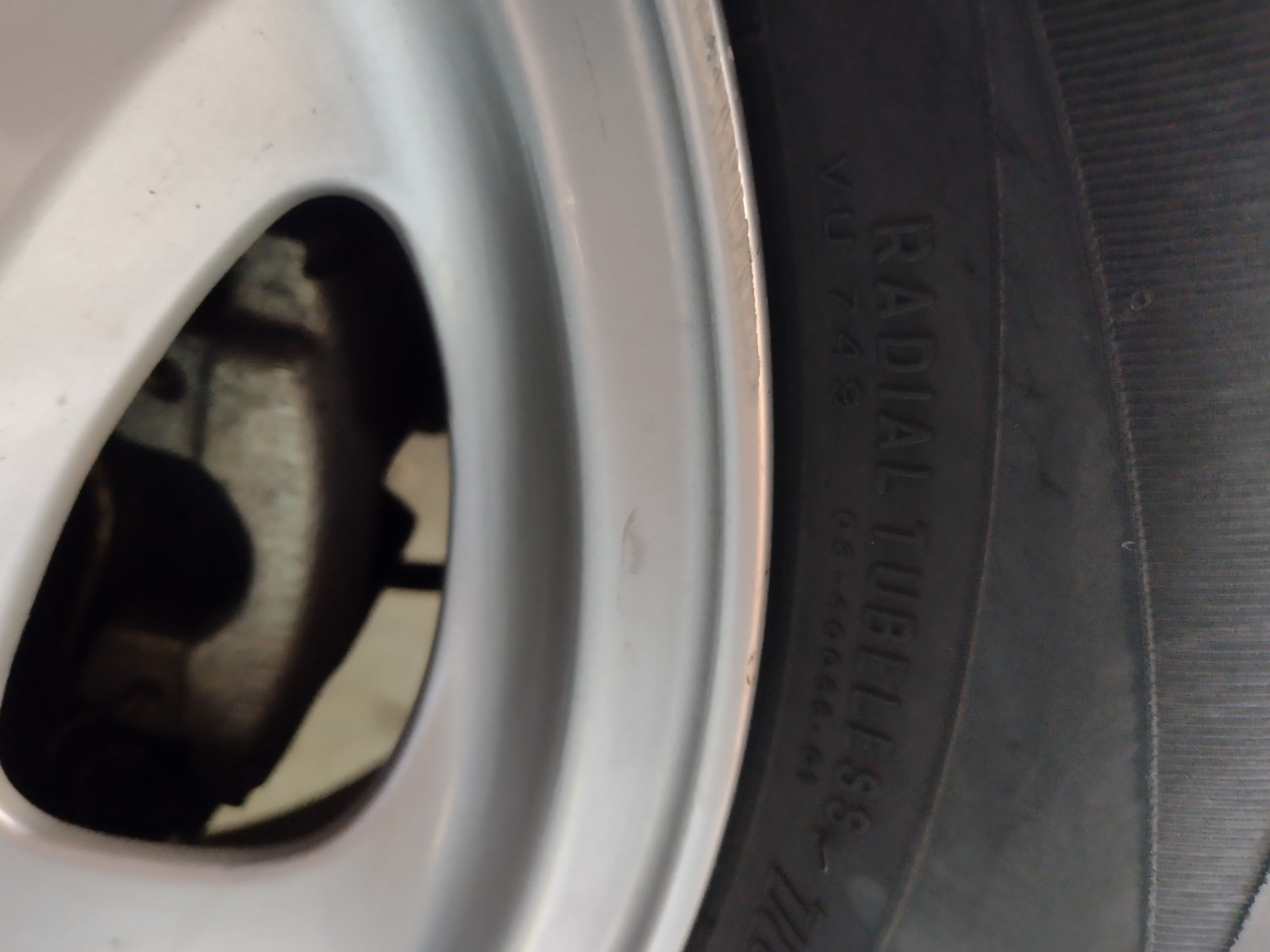

fotografier mal noch etwas, irgendwann triffst Du die richtige Stelle...
Die DOT-Nummer ist in der Regel nur auf einer Seite angebracht, kann also auch innen stehen
Glaube das ist nur die Profiltiefe beim neuen Reifen - 6mm

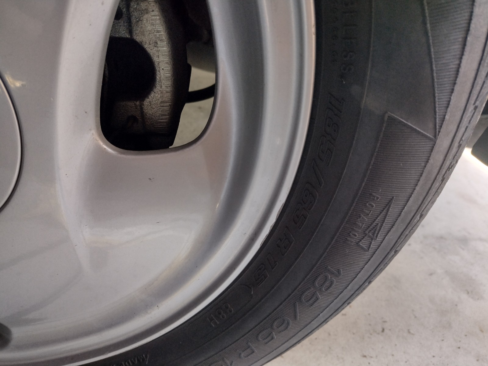

Wenn ich das richtig sehe, sind die Reifen laufrichtungsgebunden. Wenn die Reifen daher richtig montiert sind, muss also entweder links oder rechts die DOT auf den jeweiligen Reifen zu sehen sein. Aber wolltest Du nicht eh neue aufziehen?

Mach halt mal ein Rad runter und schau innen.
Mann, bin ich doof. Links war es auf der Innenseite, rechts auf der Außenseite (da hatte ich har nicht geguckt, steht zur Wand).
Also, DOT A10X 2703 . Heisst, dass die Reifen bald zarte 19 Lenze zählen.
