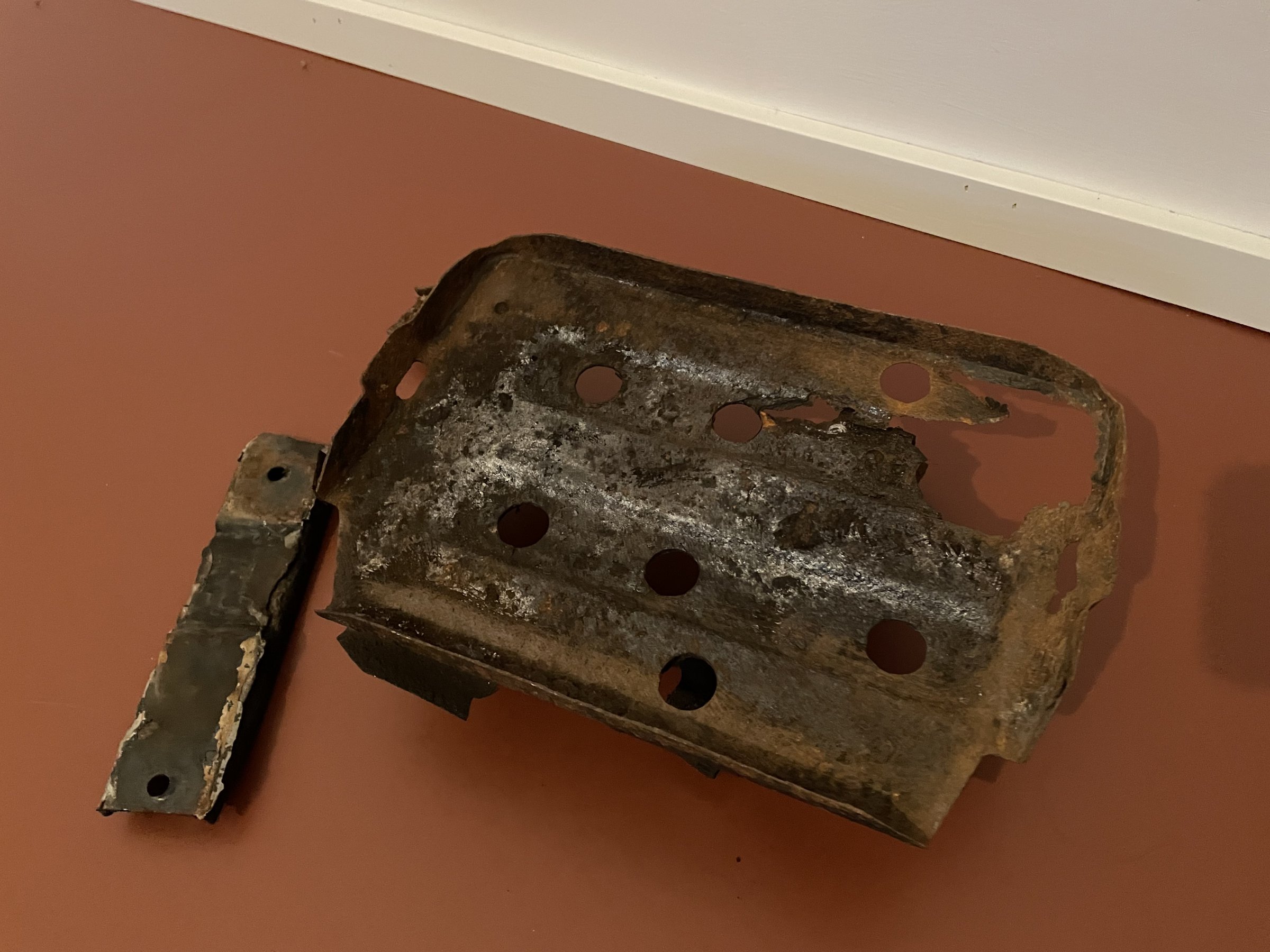

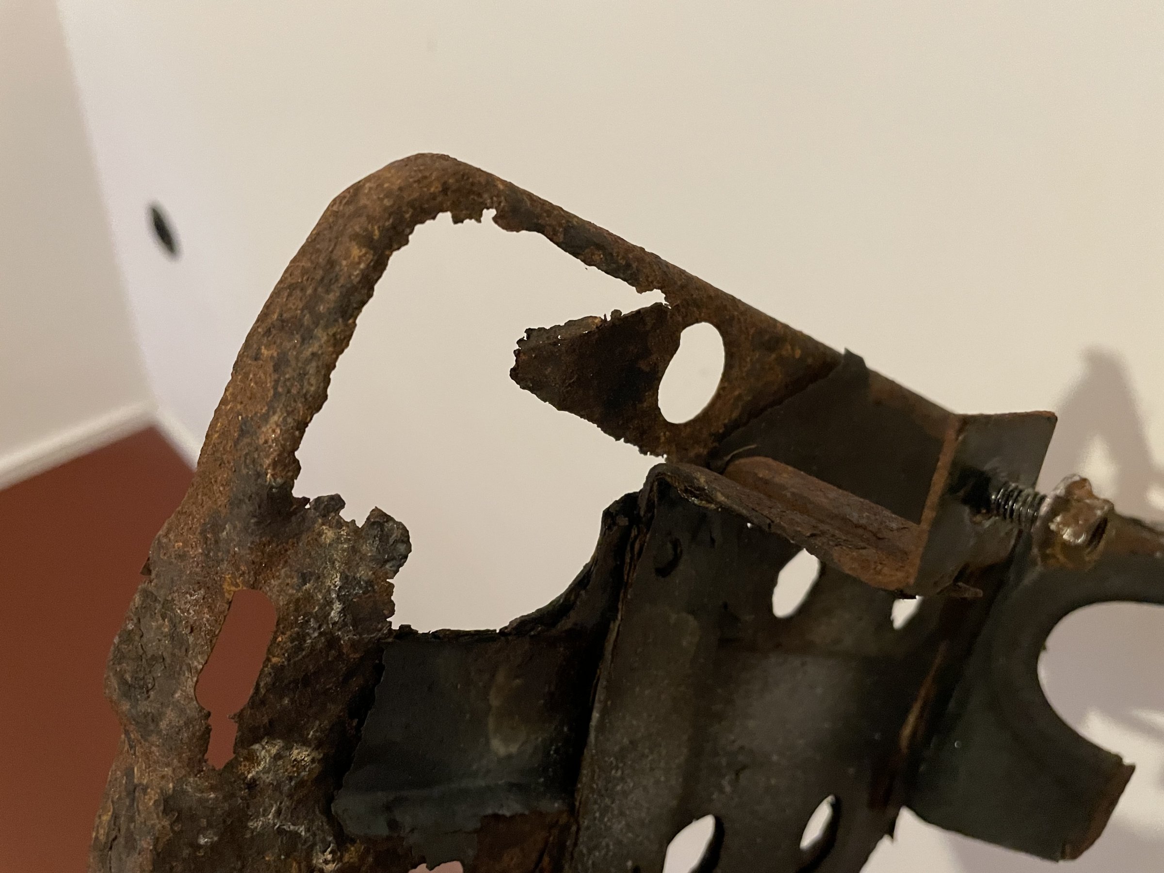

Veröffentlicht Februar 28, 20223 j Hallo zusammen, habe eben nach Batterieausbau auch mal den Batterträger (oder was davon übrig ist, siehe Bilder) ausgebaut, um darunter den Rostcheck zu machen - sieht gut aus! Den Träger gibt es nicht mehr zu kaufen, richtig? Dann würde ich meinen mal bestmöglich entrosten und mit Owatrol etc noch etwas konservieren und wieder einbauen. die Funktion erfüllt er ja noch. Falls jemand weiss ob es den doch noch irgendwo zu kaufen gibt, freue ich mich über Nachricht! LG Matthias
Februar 28, 20223 j Ob es ihn neu zu kaufen gibt kann i j dir nicht sagen, aber DEN würde ich so nicht mehr einbauen. Im Zweifel das Teil nachbauen, nachbauen lassen oder einen vergleichbaren Halter von einem Spenderfahrzeug (sowas bauen auch andere Fahrzeughersteller) verwenden.
Februar 28, 20223 j Sieht schon aus, wie ein archäologischer Fund aus der Bronzezeit. Sorry, ist nicht hifreich – aber da würde ich was nachbauen!
Februar 28, 20223 j Moderator Der hier war jedenfalls selbgsgefertigt - vielleicht als Anregung.. https://www.saab-cars.de/threads/batteriesockel-batteriehalterung-wechseln.51164/page-2#post-1083686
Februar 28, 20223 j Wenn es nicht original sein muß sondern nur funktionieren soll würde ich hier auch mal bei anderen Autos schauen. Als beliebiges Beispiel: https://www.vdh-racing.de/escort-mk1-blech-teile/615-bodenblech-vl.html Schlimmstenfalls muß es noch etwas passend schnitzen.
Februar 28, 20223 j Ich würde das rostige Fragment nicht mehr einbauen, zuviel strukturelle Schwächung. Es sollte sich ggf. über eine Suche-Anzeige ein brauchbares Gebrauchtteil auftreiben lassen. Oder, wenn man mit Blech umgehen kann (oder jemanden kennt), lässt sich so ein Blech auch rekonstruieren. Ist ja jetzt nicht allzu komplex.
März 1, 20223 j ...und wieder einbauen. die Funktion erfüllt er ja noch. ... War sicher scherzhaft oder ironisch gemeint...
März 1, 20223 j War sicher scherzhaft oder ironisch gemeint... So früh am morgen .... da glaubst du halt noch an das Gute bzw. Positive im Menschen ...
März 1, 20223 j Hallo zusammen, habe eben nach Batterieausbau auch mal den Batterträger (oder was davon übrig ist, siehe Bilder) ausgebaut, um darunter den Rostcheck zu machen - sieht gut aus! Den Träger gibt es nicht mehr zu kaufen, richtig? Dann würde ich meinen mal bestmöglich entrosten und mit Owatrol etc noch etwas konservieren und wieder einbauen. die Funktion erfüllt er ja noch. Falls jemand weiss ob es den doch noch irgendwo zu kaufen gibt, freue ich mich über Nachricht! LG Matthias Lass es lieber. Rost mit Owatrol einpinseln ist nicht wirklich zielführend. Als Vorlage kann das Ding noch dienen, um eins zu basteln. Danach dient es höchstens noch als Vitrinen-Exponat Bearbeitet März 1, 20223 j von turbo9000

März 1, 20223 j Autor Liebe Saab-Kolleg*innen, vielen Dank für die überraschend zahlreichen Rückmeldungen. Aber mal ganz ehrlich: der Battterieträger hat doch eine recht simple Funktion, nämlich die Batterie zu "tragen" und an ihrem dafür gedachten Platz zu halten? Also zumindest mein Saab 900S (siehe andere Beiträge hier) ist eher als Alltagsauto mit Klassikerpotenzial gedacht. Deshalb geht für mich Erhalt vor Wegschmeissen und Neumachen. Und der gezeigte Batterieträger taugt allemale für seine Funktion, auch wenn er zugegeben nicht mehr der schönste ist. ;-) und noch was: mir fehlt gerade die Zeit hier noch selber in Werkstattstunden einen neuen Träger in V2A zu dengeln und zu schweissen. Deshalb mag ich meinen Saab aber kein bisschen weniger als Ihr da draussen alle, ist das schlimm? LG Matthias
März 1, 20223 j Kommt einer zum Tierarzt und hat ein halbes Hähnchen in der Hand...... Der beste Vergleich seit vielen Jahren
März 1, 20223 j Kommt einer zum Tierarzt und hat ein halbes Hähnchen in der Hand...... Geht das Hähnchen nach Hause und lebt einfach weiter. (Nach dem Prinzip sind erstaunlich/erschreckend viele Autos unterwegs.)
März 2, 20223 j ...Aber mal ganz ehrlich: der Battterieträger hat doch eine recht simple Funktion, nämlich die Batterie zu "tragen" und an ihrem dafür gedachten Platz zu halten? .... Und der gezeigte Batterieträger taugt allemale für seine Funktion... Dafür fehlt mir eindeutig die Phantasie. Der sieht ehrlich gesagt aus als wäre der aus der Titanic geborgen worden.
März 2, 20223 j Sehe ich auch so. Das Ding ist strukturell massiv geschwächt. Ich denke es sollte kein Ding der Unmöglichkeit sein so einen Träger aus einem Schlachtfahrzeug aufzutreiben, ggf. zu entrosten und neu lackieren.
März 2, 20223 j Wenn man bei dem "Erhalten wollen" eines 900ers da schon einen Stolperstein sieht... Einfacher (und günstiger) geht es wirklich nicht. Da gibt es ganz andere Probleme Nun... Oder haben wir den 1. April?

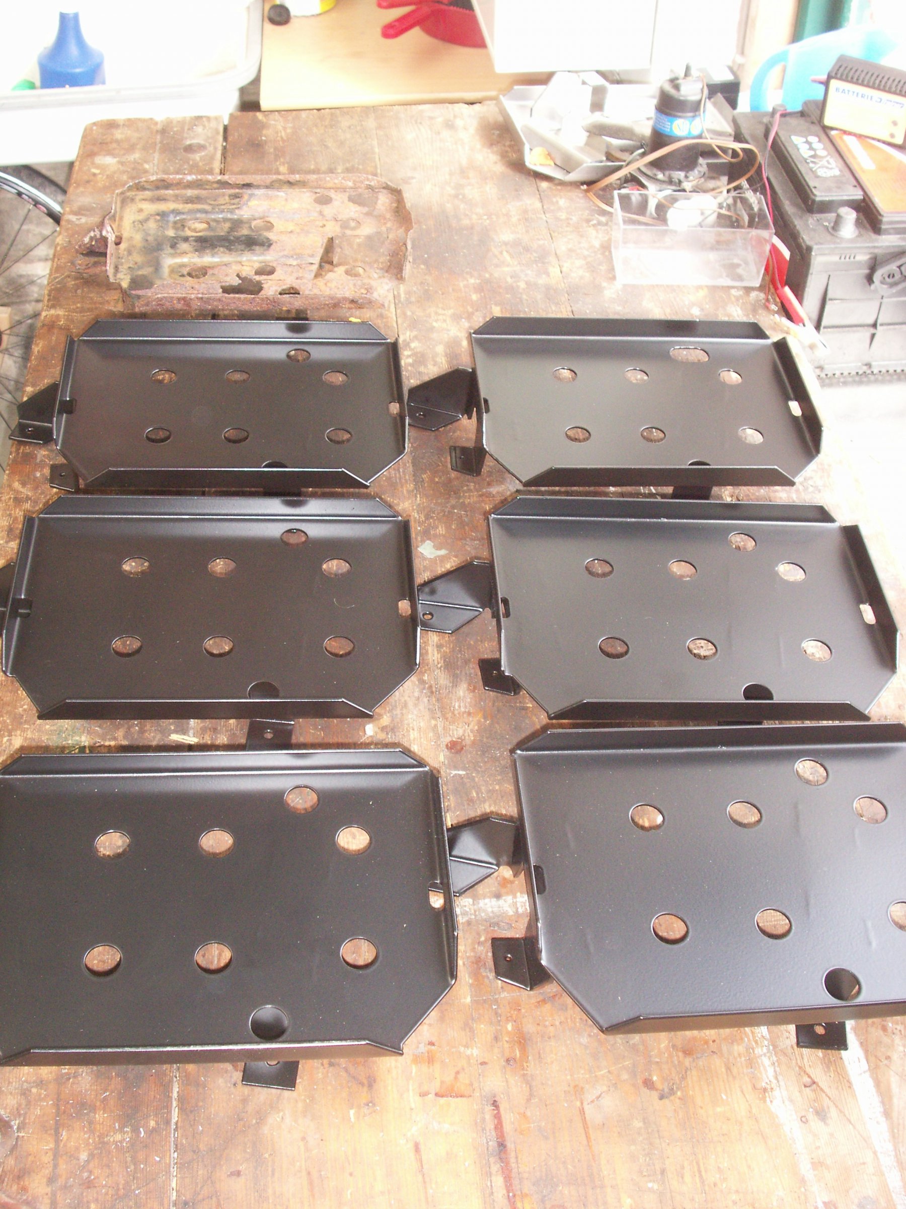

März 4, 20223 j Ich hatte vor Jahren mal eine Kleinstserie bauen lassen - das war schon mit einigem Aufwand verbunden.
