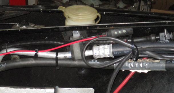

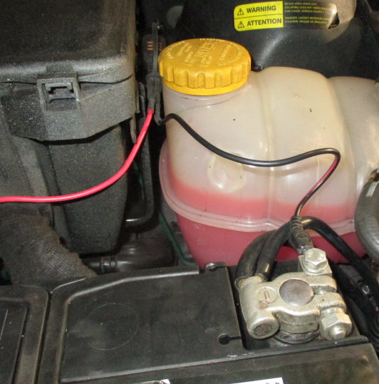

Da es vorkommt, dass alle meine Autos irgendwann mal länger stehen, haben alle so einen Anschluss für ein CTEK bekommen...
upload_2023-1-31_18-52-12.png.c0dc5b6cac0e9b496a31e852318c0112.pngupload_2023-1-31_18-49-30.png.559b0caad14567003853e649b35526d0.png
...und auch die anderen Ladegeräte haben passende Anschlüsse erhalten, die man separat kaufen kann, so dass jedes Auto, egal wo es steht, in Sekunden an- bzw. abgeklemmt werden kann.
