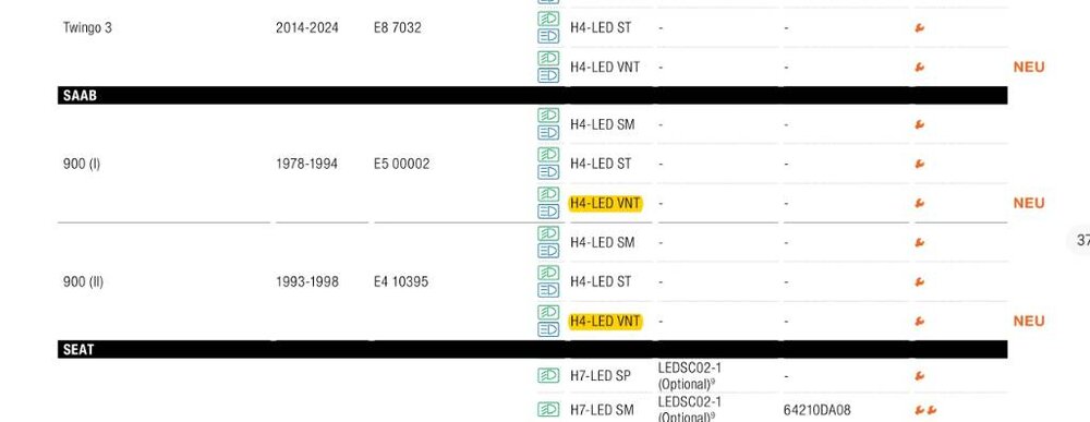

19 Stunden vor19 h Die neueste LED Kompatibilitätsliste von Osram ist mit Stand 30.06.2025 online! Ich hatte auf mehr Saab Typen gehofft, aber immerhin ist die neue warmweisse H4 VNT erwähnt. Also kann man die doch wohl irgendwo kaufen, oder? Gesendet von meinem Samsung Galaxy Tab
16 Stunden vor16 h Also kann man die doch wohl irgendwo kaufen, oder? Die Osram Night Breaker LED Vintage H4 (Modellnummer 64193DWNBVNT-2M, EAN 4062172384834) gibt es dort: https://www.ebay.de/itm/187271378094 https://www.autoteile-store.at/ersatzteile/kuehlung/kuehlmittelrohrleitung/h4h19r2-osram-hl-vintage-led-keine-ece-zulassung-nur-offroad-64193dwvnt-2mb-671064.html
