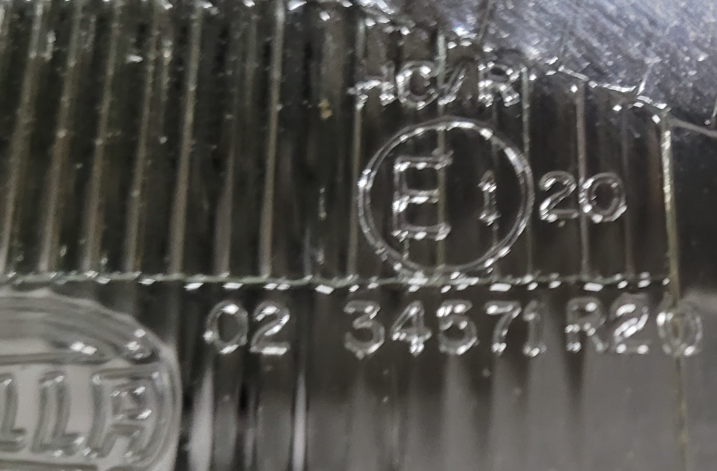

Und die E5 00002 Nummer steht auf dem Scheinwerferglas, ob das nur die bei Skandix sind?
Beim 902 ist übrigens auch nicht jeder Scheinwerfer zugelassen.

[ATTACH type=full" alt="1732553999897.png]279794[/ATTACH]
[ATTACH type=full" alt="1732554937651.png]279796[/ATTACH]
Super, dann muss ich ja nicht mal selbst nachsehen.

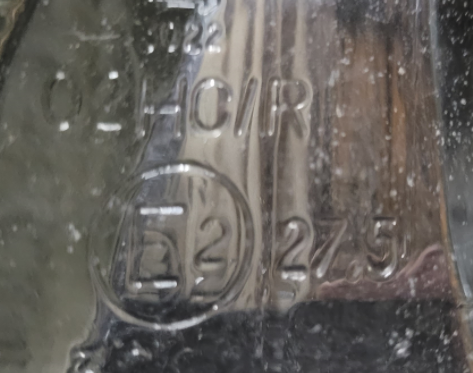

Hab vorhin an meinem 902 mal auf die Gläser geschaut. Da steht die Nummer E4 10395. Der hat vor einigen Jahren neue bekommen. Im Keller steht noch ein Karton mit einem alten. Auf dem Karton stehn DEPO. Made in Taiwan.
Auf dem alten Original Saab / Valeo Glas steht eine E2 3022.
Verkauft Skandix die Steuscheiben mit passender Nummer eigentlich auch einzeln? :vroam:
zumindest Rechts wäre einzeln lieferbar.
Da als Marke „Skandix“ angegeben wird, sollte es mit der entsprechenden e Prüfziffer versehen sein…sollte…
