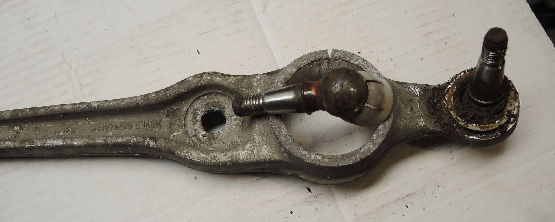

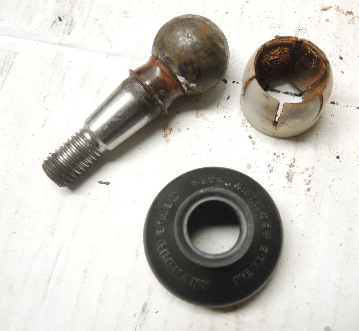

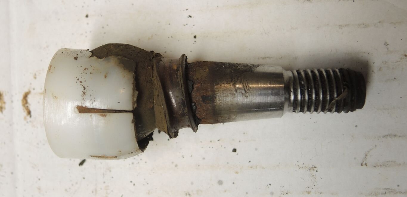

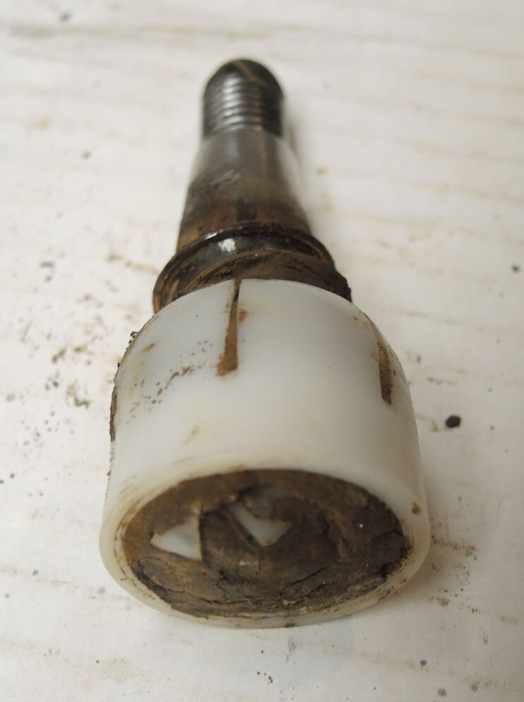

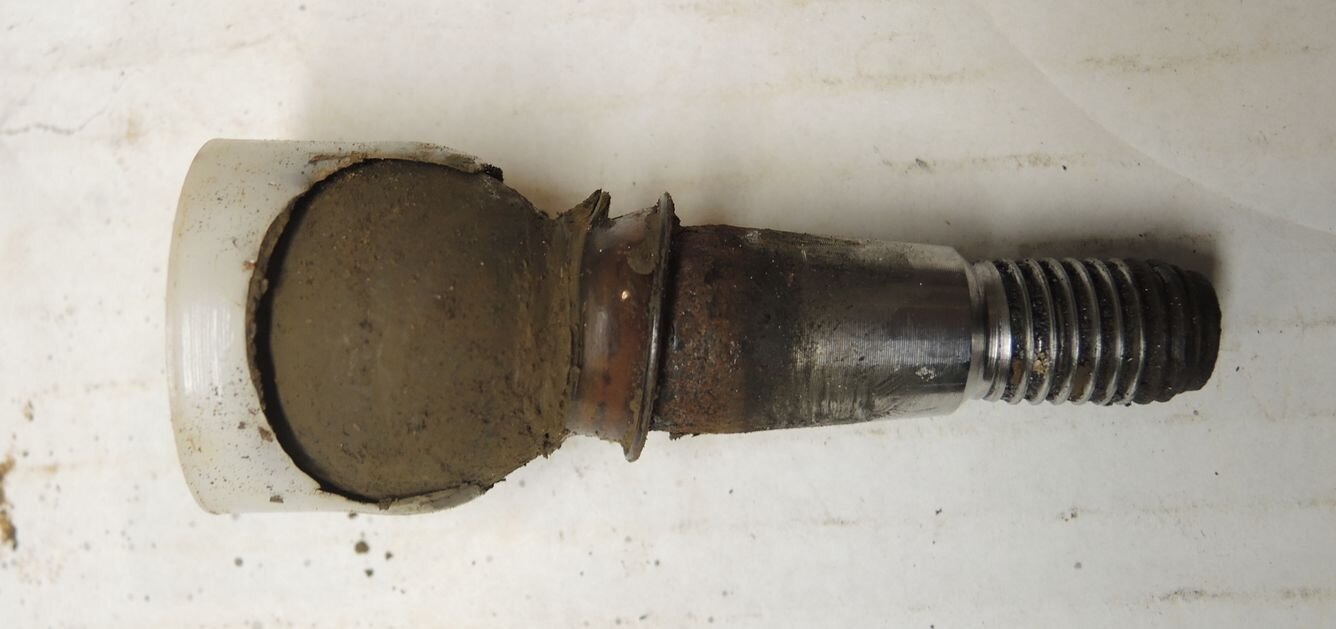

  4. Ja, war definitiv Meyle HD. Rechnung hab ich auf meinem Rechner nicht mehr gefunden. Dürfte also 10 Jahre alt sein. Aber deutlich weniger km / Jahr als vorher als ich mit dem noch täglich zur Arbeit bin. Von daher schon OK. Hab gerade noch das zweite Traggelenk geöffnet. Interessantes Schadensbild. Spiel war ja nur Senkrecht. Aber die Teflonbuchse hatte es zerlegt und der Kugelkopf war seitlich ausgewandert. Abgebrochene Trümmer der Buchse unterhalb und auf der anderen Seite. Dürfte also die Spur nicht mehr gestimmt haben. Noch nie gesehen.

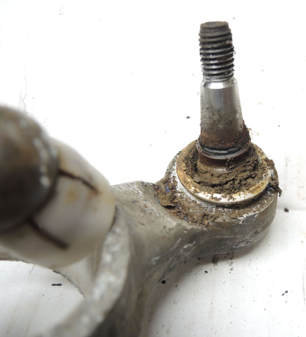

  6. Hängen wir es mal hier dran. Ich habe gerade ein paar Querlenker von Meyle ausgebaut. Die dicke Gummibuchse ist scheinbar völlig OK, aber die Traggelenke hatten vertikal so 3-4mm Spiel. Keine genaue Ahnung wie viele die gelaufen hatten. Sind schon einige Jahre drin gewesen. Das Einzige, was ich sagen kann ist, dass die dicken Buchsen besser als die originalen davor gehalten haben, die Traggelenke dafür deutlich weniger. Will also nicht auf Meyle schimpfen, halten aber auch nicht ewig. Was aber auffällt an den Traggelenken ist, dass diese innen völlig verrostet sind. Die Manschette aber fast wie neu aussieht, keine Beschädigung erkennbar ist. Allerdings weist der Zapfen/Konus, der im Achsschenkel steckt, Rostspuren auf. Meine Vermutung ist, dass Feuchtigkeit von oben unter der rostigen Unterseite vom Achsschenkel an den Zapfen gekommen ist und sich dann von oben den Weg an der Manschette vorbei gesucht hat. Dort ist es auch rostig. Beide Seiten sahen übrigen vollkommen identisch aus. Also jetzt erstmal die Unterseite vom Achsschenkel sauber gemacht und konserviert. Und Einbau dann mit etwas Fett auf der Manschette. Die dicke Buchse habe ich raus getrennt. Hab noch Lenker mit heilem Traggelenk und defekter Buchse liegen.
