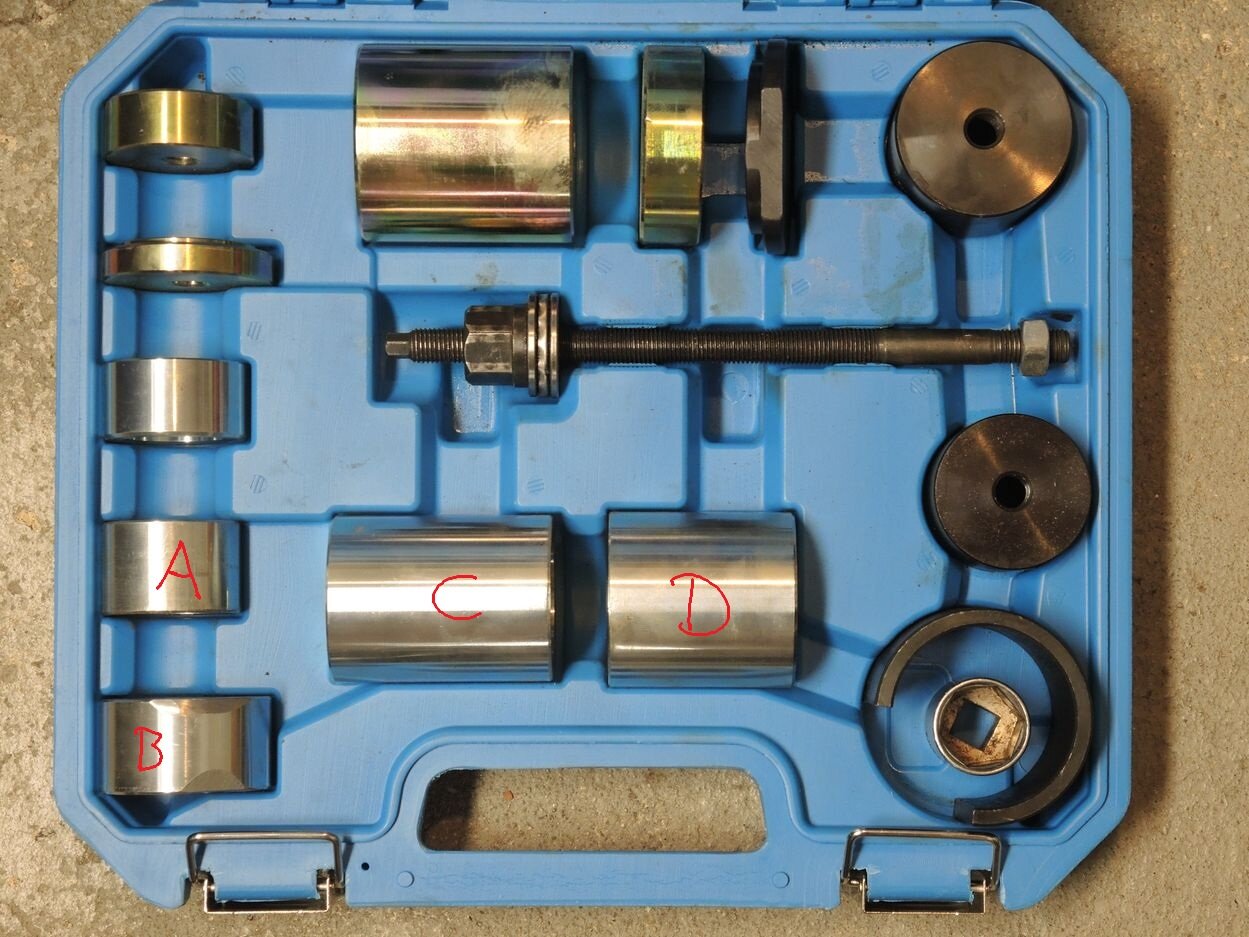

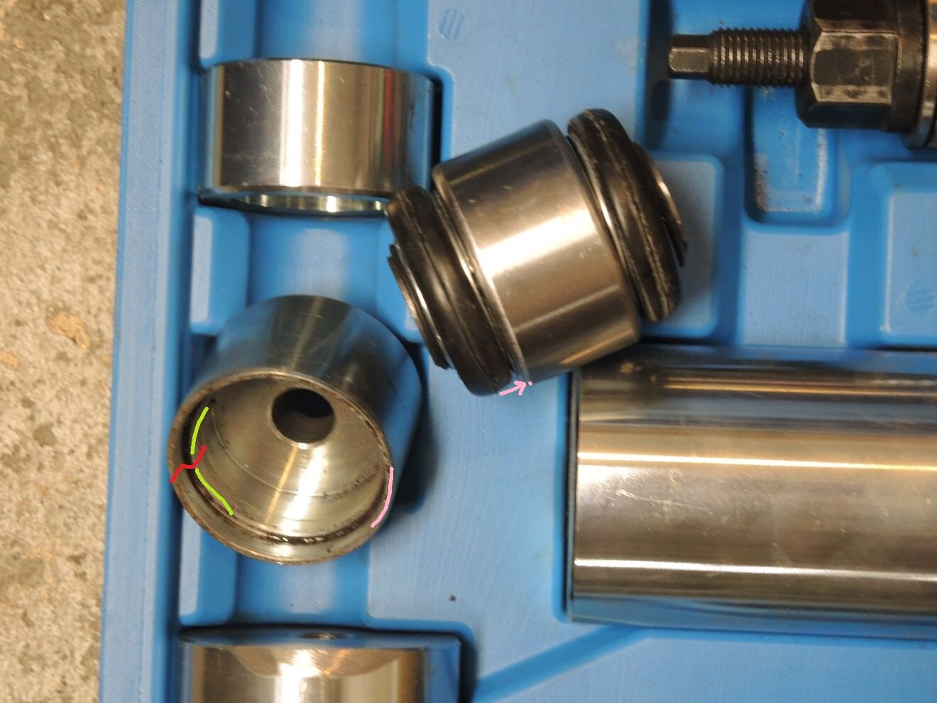

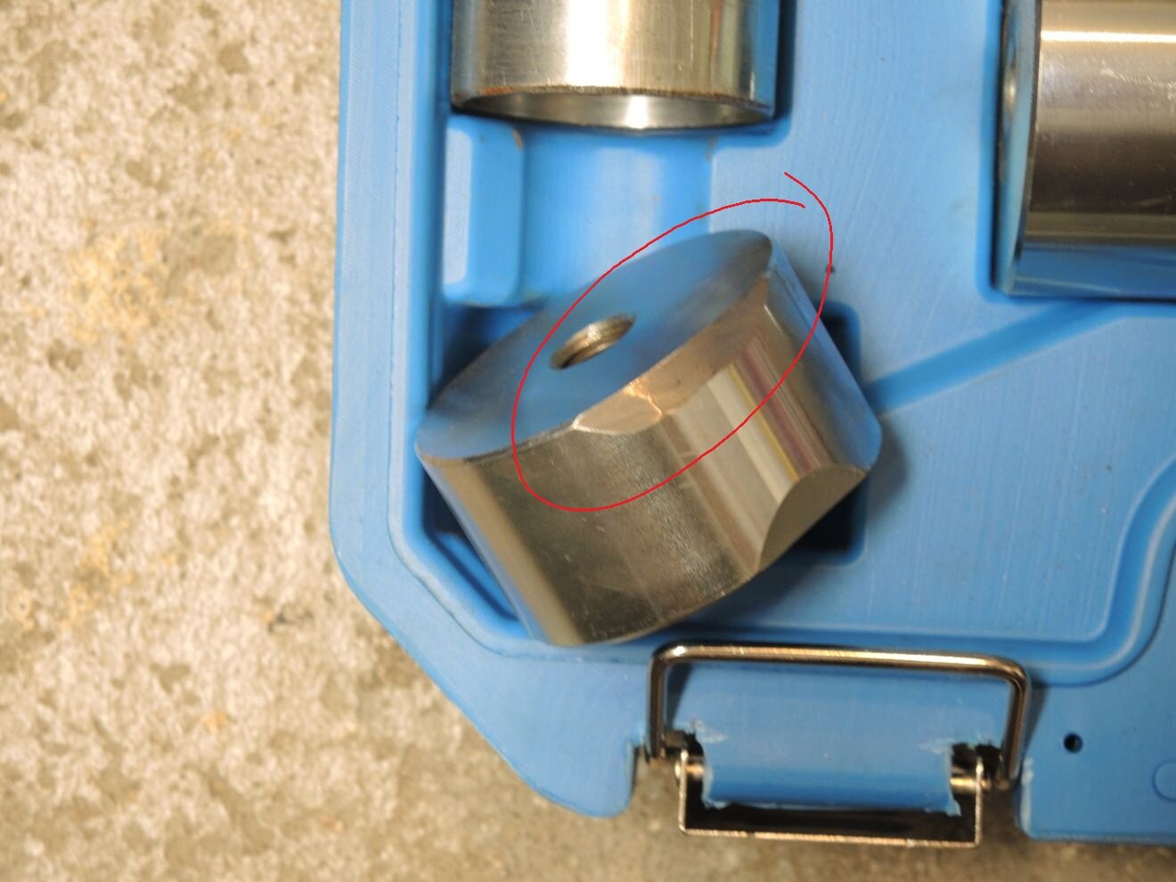

  22. I'll do my very best. Übersicht. A - Druckstück, dass am Lager ansetzt C & D - Gegenstück, die beim Auspressen des alten Lagers benötigt werden. Aber nicht hinter das Lager beim Einpressen passen. B - Gegenstück, dass beim Einpressen des neuen Lagers benötigt wird. An B muss an der Rückseite eine zusätzliche Fase angebracht werden. Vor dem Einpressen an den Längslenker halten und durch das Loch für das Lager schauen ob es frei in B rein gehen kann (ohne die neue Staubschutzmanschette zu quetschen). Muss also ohne Versatz in der die Flucht passen. Und hier noch ein Blick in A. Ich habe es bisher so benutzt. Man könnte aber darüber nachdenken die grün markierte Kante noch rund zu schleifen. So drückt es die Manschette etwas zusammen. Geht so gerade. Der rosa Rand liegt beim Pressen an der rosa markierten Stelle des Lagers an.
